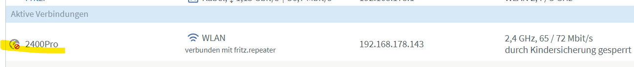

2400Pro ist Zugang zum Internet gesperrt

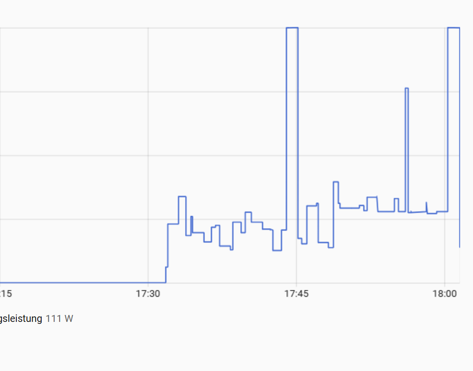

zHA regelt einwandfrei
und natürlich ist der Hub in der Zendure-APP offline !!
