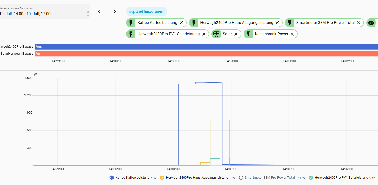

Testfall 1: (SOCFULL)
a) Was passiert, wenn ich Großverbraucher einschalte
Viele von Euch sagen: Es passiert NIX...der SF2400Pro wacht nicht auf. => gibt weder PV noch Akku her
Mein Testfall: Kaffevollautomat (hängt bei mir an einem Shelly Plug)
14:30:32 startet die Anforderung mit 1395W
14:30:44 wacht der SF2400Pro auf mit 50W (Startwert in zHA)
14:30:49 wird PV aktiviert
14:30:49 wird Akku aktiviert
PV + Akku = 800W (Ich betreibe den SF2400Pro nur als 800W System)
14:30:55 endet Anforderung vom Vollautomaten
14:30:59 geht SF2400Pro wieder schlafen
Fazit:
Aufwachen bis zur vollen Leistung hat 17 Sekunden gedauert
Zurückschalten auf Null hat 4 Sekunden gedauert
KEIN Hängenblieben
Hub liefert auf Anforderung!! außer Geschwindigkeit zunächst KEINE Einschränkung
