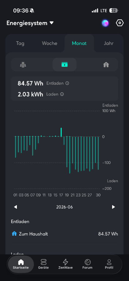

Solarflow 800 Plus im Betrieb seit 4 Monaten.
Mir ist heute aufgefallen dass ich seit Mitte Juni einen mehr als doppelt so hohen Standby Verbrauch habe als die Monate davor.
Aktuell wird der Akku nicht genutzt da mein Zähler noch Rückwärts dreht. Daher habe ich ihn auf 70% eingestellt. Normal hat er dann über Nacht ca 50-60Wh verloren die dann morgens nachgeladen wurden.
Seit Mitte letzten Monats ist der Wert jetzt aber auf ca 140Wh hochgesprungen.
Ich hab den Akku auch zwischendurch mal auf 100% geladen damit das BMS sich wieder Kalibrieren kann.
Wann kam nochmal das Update auf die Version 2.0?
Habt ihr etwas ähnliches beobachten können?
