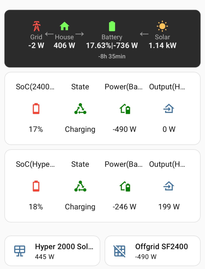

Finalement le mode smart n était pas satisfaisant alors j ai décidé de passer en manuel et pour le moment c est pas mal du tout.
Même si demain ils corrigent les soucis au moins je ne suis plus dépendant du cloud et cela a même corrigé le soucis de répartition de décharge entre l hyper et le 2400ac : les deux enfin déchargent aux max de leurs capacités respectives quand la maison est en forte demande.
Et pour le bridage du solaire de l hyper au moment d atteindre les 90/95% de son soc, je l ai résolu grâce à une automatisation qui bouge le curseur son soc max selon le soc du solarflow. Ainsi l hyper ne se charge pas complètement tant que le solarflow n a pas profité de l énergie des panneaux branchés sur l hyper.
