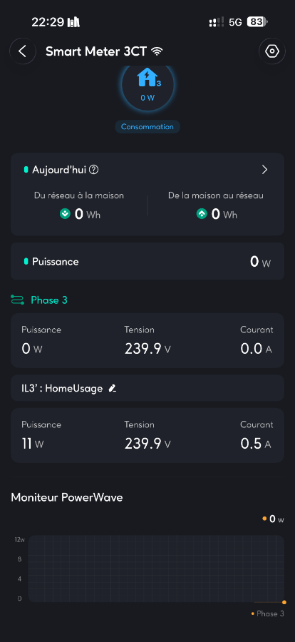

Problème n°2 : Affichage du Smart Meter
Mon Smart Meter 3CT est configuré en :
- Monophasé (Simplexe)
- 1 seule pince sur IL3
- Type : HomeUsage
La mesure de la pince semble correcte :
- Valeur positive lorsque j’importe du réseau.
- Valeur négative lorsque j’injecte vers le réseau.
- Les valeurs sont cohérentes avec mon compteur Linky.
En revanche :
- L’écran principal du Smart Meter affiche toujours 0 W.
- Les compteurs “Du réseau à la maison” et “De la maison au réseau” restent à 0 Wh.
- La consommation réseau n’apparaît pas correctement dans l’application.

- Smart Meter : +94 W (import réseau)
Je ne comprends pas pourquoi le système continue à importer 94 W du réseau au lieu d’augmenter légèrement la puissance vers la maison afin d’atteindre 0 W au compteur.
