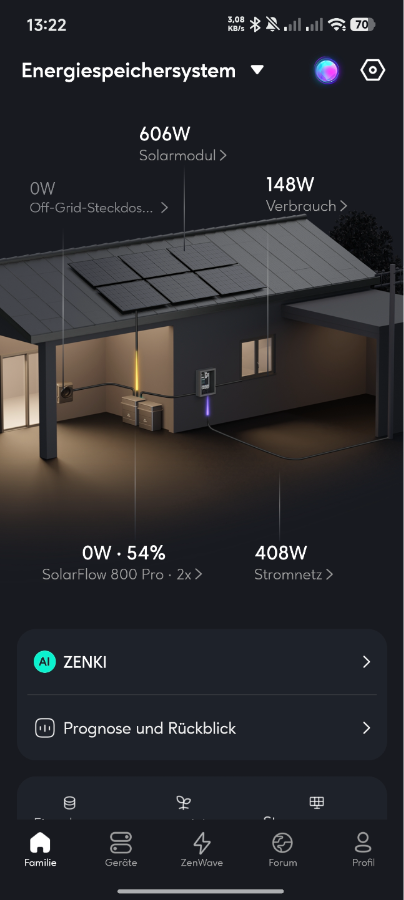

Systemaufbau:

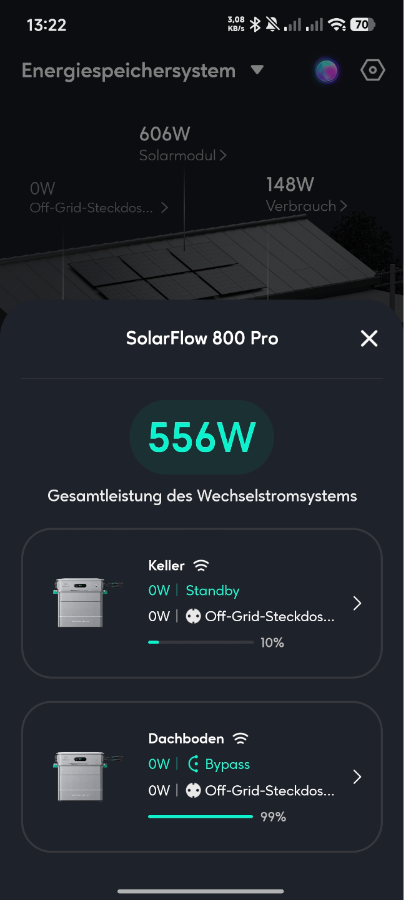

Dachboden: solarflow 800 pro + 4 Module (je 500Wp), alle 4 mppt belegt
Keller: solarflow 800 pro, Anschluss an Steckdose
Allgemein: es läuft alles im zenkimodus, beide geräte sind im HEMS
Problem: der Akku im Keller wird vom System nicht mehr geladen und verbleibt somit auf 10%. Aufladen aus dem netz ist jedoch möglich. Ich habe beide geräte schon aus dem System entfernt und komplett neu integriert. Jedoch ohne Besserung. Auch einen Wechsel in den Automatikmodus brachte nicht den gewünschten Erfolg. Sowohl firmware als auch App sind auf dem neuesten Softwarestand.
