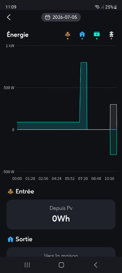

Vu le fonctionnement actuel du 3ct, je suis passé en pilotage manuel.
Je fixe une puissance de charge en journée et de décharge en fin de production solaire.
Donc batterie à 100% en soirée, je fixe un seuil de décharge un peu supérieur au talon.
Je me dits que ca va etre impec vu les pb actuels...

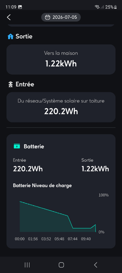

Ce matin en consultant les statistiques 😱 tout va bien jusque disons 7h, il reste 45% et là la batterie décide de passer outre le réglage et se met à décharger au max de puissance jusqu'à au seuil minimal.
C'est de la folie, et là il n'est pas question de mettre en cause le hems ou 3ct puisque c'était en manuel. Franchement c'est incompréhensible et décourageant au possible
