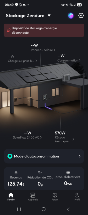

Je souhaite apporter un complément d'information concernant mon problème.
J'ai finalement réussi à remettre mon SolarFlow en fonctionnement, mais je pense que la manipulation que j'ai effectuée pourrait vous aider à comprendre l'origine du problème.
Procédure réalisée :
J'ai retiré 2 batteries AB3000X et laissé uniquement 1 batterie connectée au SolarFlow.
J'ai éteint puis rallumé cette batterie, mais le SolarFlow restait toujours bloqué en mode Veille.
J'ai ensuite appuyé plusieurs fois sur le bouton I/O du SolarFlow.
À un moment, le voyant Power est devenu rouge et le voyant Wi-Fi s'est mis à clignoter.
J'ai ensuite reconnecté les deux autres batteries.
Après un nouvel appui sur le bouton I/O, les voyants des batteries sont passés au jaune pendant quelques instants.
Ensuite, tous les voyants sont redevenus verts, le SolarFlow s'est reconnecté au Wi-Fi et a recommencé à fonctionner normalement.
Depuis cette manipulation :
le SolarFlow est de nouveau opérationnel.
Il recharge correctement les batteries avec le surplus de mes panneaux photovoltaïques.
Le mode Autoconsommation fonctionne à nouveau.
Je ne sais pas précisément quelle étape a permis de débloquer le système, mais il semble qu'une réinitialisation interne du SolarFlow ou de la communication avec les batteries se soit produite.
