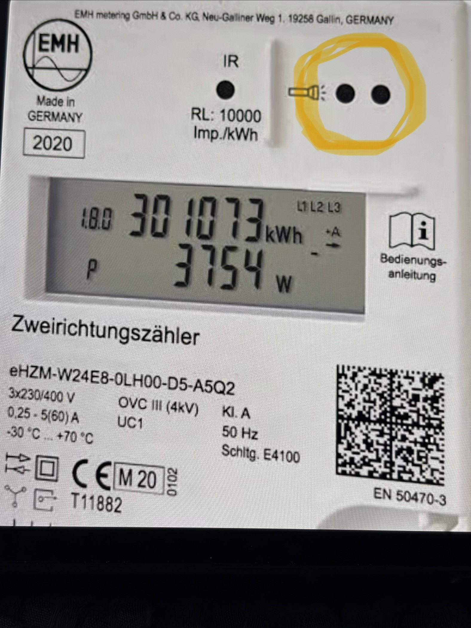

ZenUser18qff2p6 Die D0-Schnittstelle besteht bei einer mME aus zwei Dioden. Der Tastkopf des Smart Readers muss mittig über diese Dioden platziert werden, so dass das Kabel senkrecht zu einer gedachten Line der beide Dioden zeigt.
Bei dem hier gezeigten EMH Zähler bilden die Dioden der D0-Schnittstelle (gelb umrandet) eine waagerechte Linie und das Kabel des Tastkopfes sollte auf 6 Uhr sein.
Wie sieht das bei deinem EMH 26 aus?
