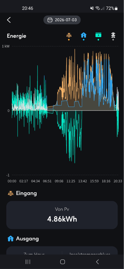

Seit dem HEMS Update habe auch ich nur noch Probleme. Bis zum Update bin ich im Smart Modus gesteuert über den Smart Meter 3 CT super zurecht gekommen. Seit dem Update und dem Betrieb im Eigenverbrauchsmodus wirft das Smart Meter nur noch unstimmige Werte aus. Insbwwondere tritt das Verhalten Nachts auf, vermutlich weil dann die PV Lwistung fehlt. Außerdem lädt das System Nachts immer wieder aus dem Netz und hat grundsätzlich einen höheren Netzbezug als vor dem Update.

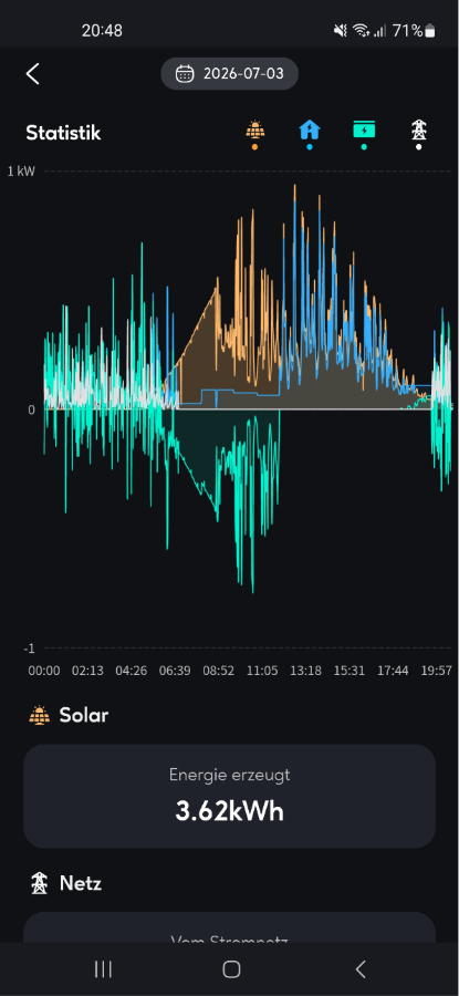

Anbei findet ihr 2 Fotos vom heutigen Tag. Einmal die Gesamtkurve Hyper 2000 und die andere vom SF 800 Pro.
Zu den Zeitpunkten der Zigzack-Kurven morgens und abends liefen beide gesteuert über das HEMS im Eigenverbrauchsmodus. Ab ca. 6:30 bis 19:30 Uhr habe ich das HEMS über den Benutzerdefinierten Modus, mit festen Einspeiseleistungen laufen lassen. Ein schöner Verlauf, wie ich ihn vor dem Update auch hatte, dann allerdings im Smart CT Modus.
Vielleicht hat jemand ähnliche Erfahrungen gemacht.
