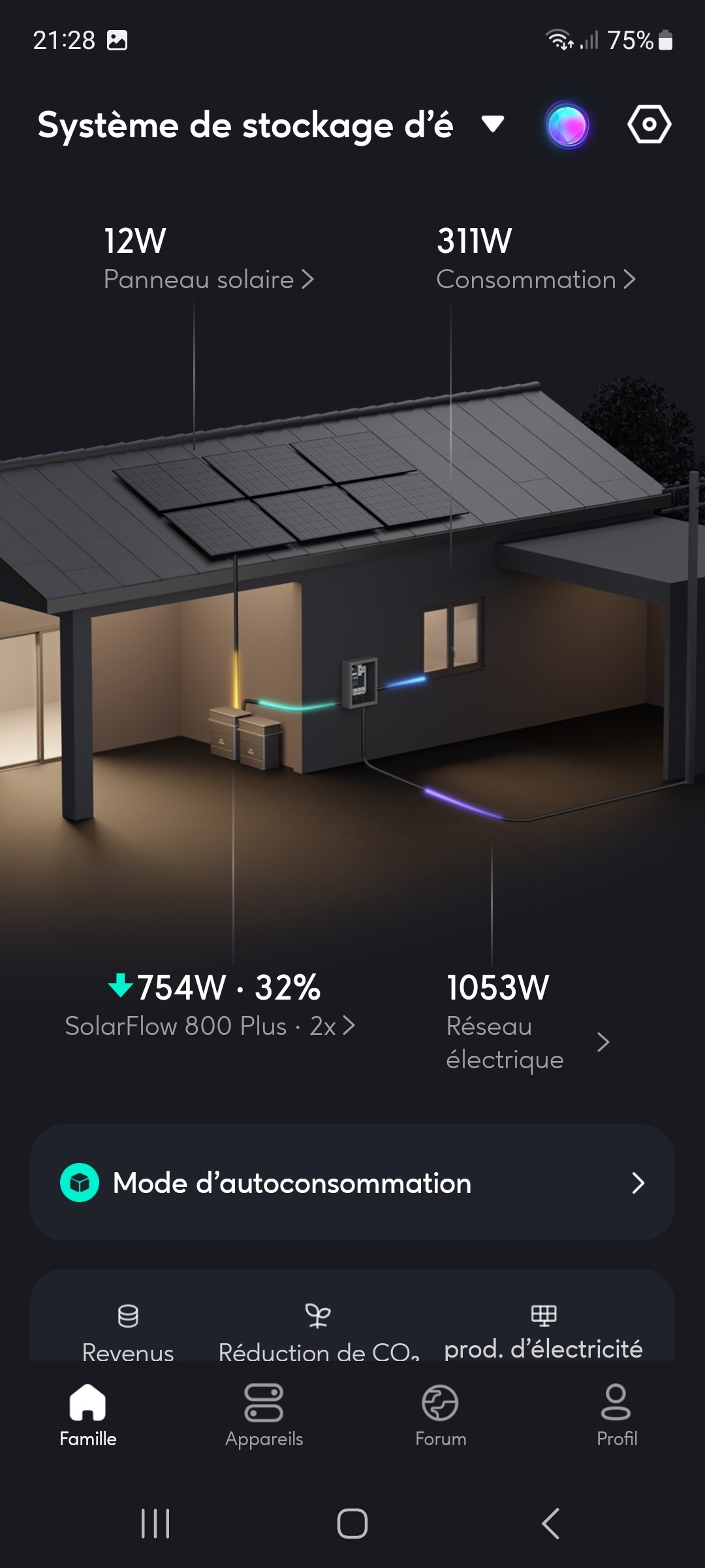

voila je jette mes watts et j'en importe pour rien 🙁
21h28
12w de solaire, donc pas de surplus.
la hems décide de charger avec 754w du réseau
Si encore je les gardais dans la batterie, mais non !

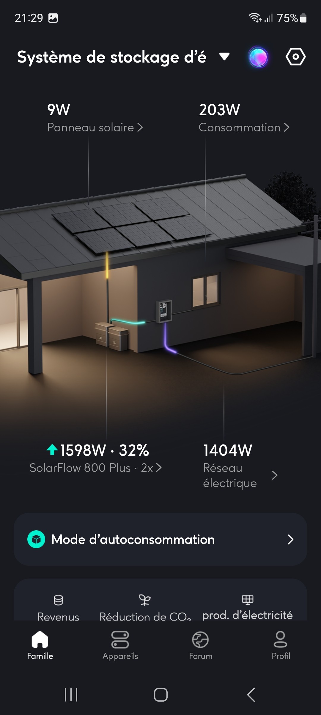

21h29
9w de solaire
la maison consomme 200w
le hems décide d'injecter 1598w
résultat 1404w de perdu 🫤
j'ai consulté la FAQ, vérifié le sens de la pince des micro onduleur (c'est pareil dans un sens ou dans l'autre), supprimé "communication locale un-à-plusieurs" dans les fonctions de laboratoire.
Il n'y a rien qui justifie cela, c'est vraiment une sale journée comme on en a une fois de temps en temps !
Cela n'est pas normal que cela se mette à faire n'importe quoi.
