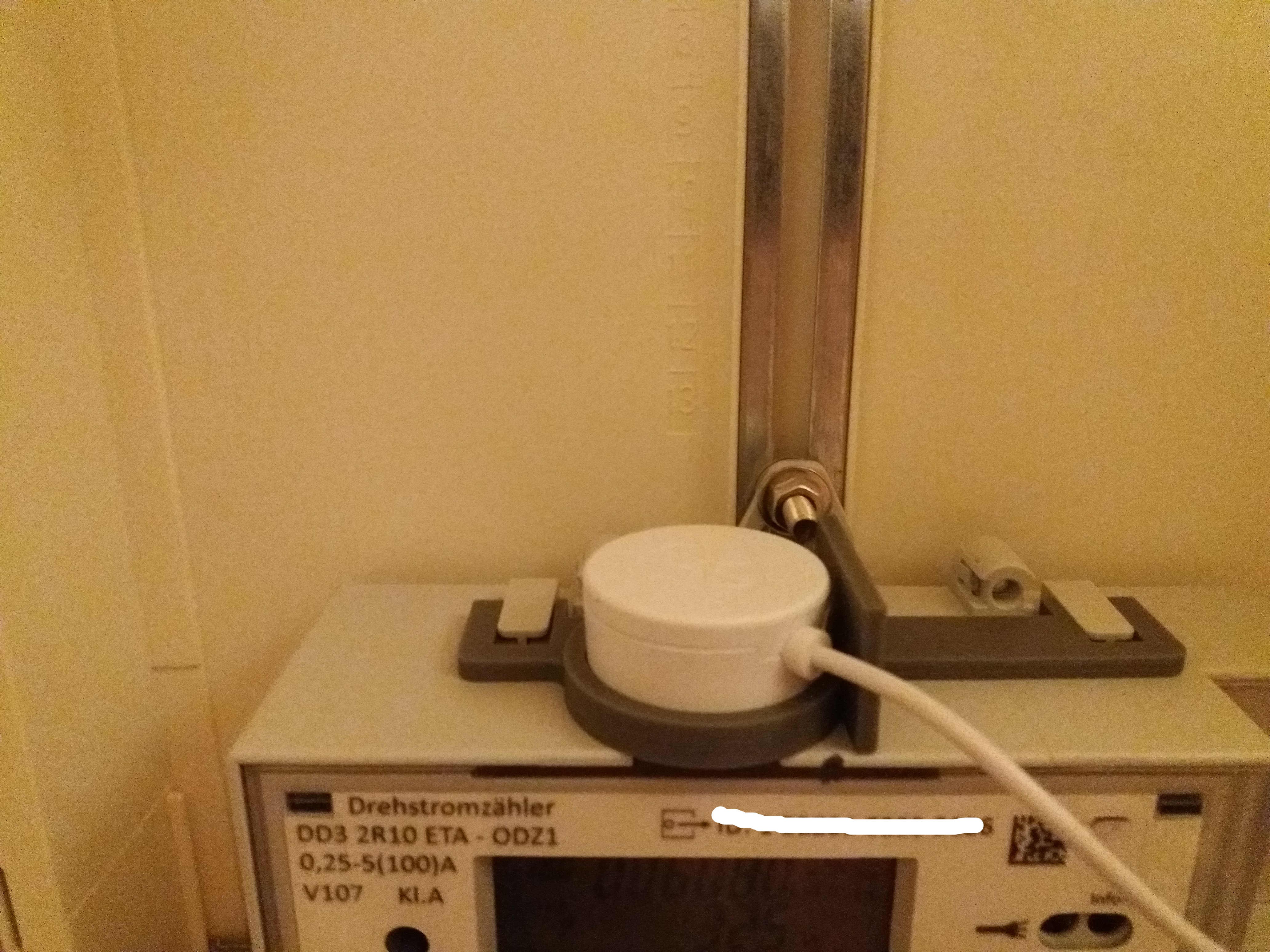

Leg den Auslesekopf mal oben auf den Zähler. Übet den Ziffern 218 (Zählerstand in Deinem Bild) im Display hast Du eine transparente Scheibe, dort kann man auch mittels Lesekopf auslesen.
Hier mal die Position von meinem D0 Smartmeter. Das graue Teil ist ein Halter (3d gedruckt).
