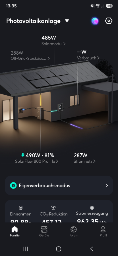

Hallo, bei meinem Solar Flow 800 Pro wird der OffGrid verbrauch nur über das Netz versorgt obwohl genug Leistung
vorhanden wäre.
Habe ein zweites Balkonkraftwerk
das unabhängig ist, vor dem Update ging der Verbrauch in den minus bereich und der Speicher wurde zusätzlich AC geladen.
Jetzt wird bei Minus nur noch --- angezeigt.
Habe bei Zendur bereits ein Ticket erstellt und eine Rückmeldung erhalten das sie sich das Problem anschauen.
