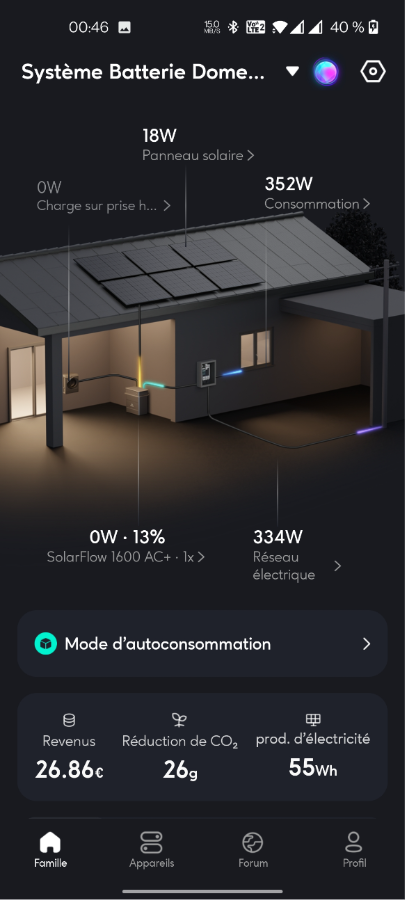

Je possède un SolarFlow 1600ac+ .

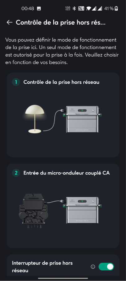

Il n'y a rien de connecté sur la prise off .
Quand j'active cette prise offGrid, l'appli m'indique une production solaire de 20W et ça même en plein nuit.
En desactivant la prise hors réseau, tout revient à la normale.
C'est comme si l'activation de la prise consommait 20W et l'appli déduit cette consommation du solarflow de la consommation de la maison.
Bug affichage à corriger, ce n'est pas une production solaire.
