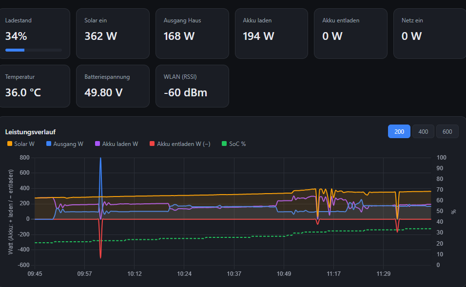

Die Zendure App ist nicht sehr gesprächig.
Manchmal hätte man
- gerne mehr Einsicht in Details
- gerne die Daten runtergeladen zum Auswerten oder mit dem Zendure-Service teilen
- gerne eine Warnmeldung für bestimmte Situationen (Temperatur zu hoch oder Zellspannung zu klein)
HomeAssistent (ich bin Fan davon) ist manchen (noch) eine Numemr zu groß für den ein oder anderen....
Gibts noch was anderes?
Den AkkuWatchDog für Shelly Devices gibts schon länger:
https://github.com/surfer1264/Zendure-Stuff/wiki/Shelly-Script-Akkudaten-auslesen

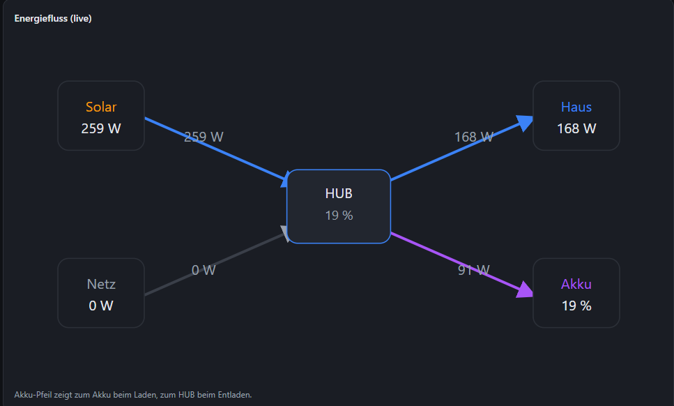

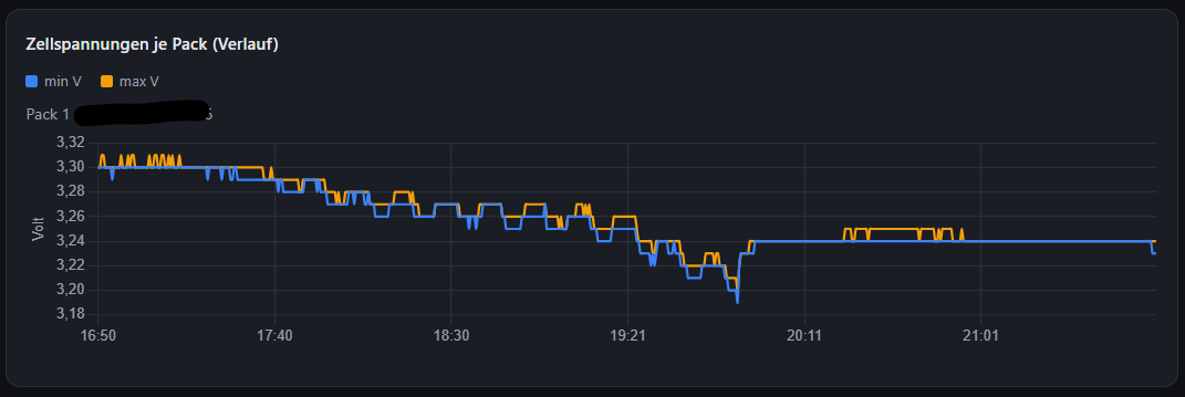

Und hier gehts zum neuen Datenlogger und Solarflow-Monitor für die zenSDK-Generation
https://github.com/surfer1264/Zendure-Stuff/wiki/Einfacher-Datenmonitor:
Die wesentlichen Daten
- grafisch aufbereitet
- als CSV bereitgestellt
- als SQL-Lite bereitgestellt
- Optional mit Warnmeldungen an Euren Whatsapp oder Signal...Account
Kann man dauerhaft laufen lassen
oder nur mal eben schnell, um Daten zu sammeln
Man braucht einen PC mit Python-Umgebung und einen Browser und die IP-Adresse seines Hubs: FERTIG
