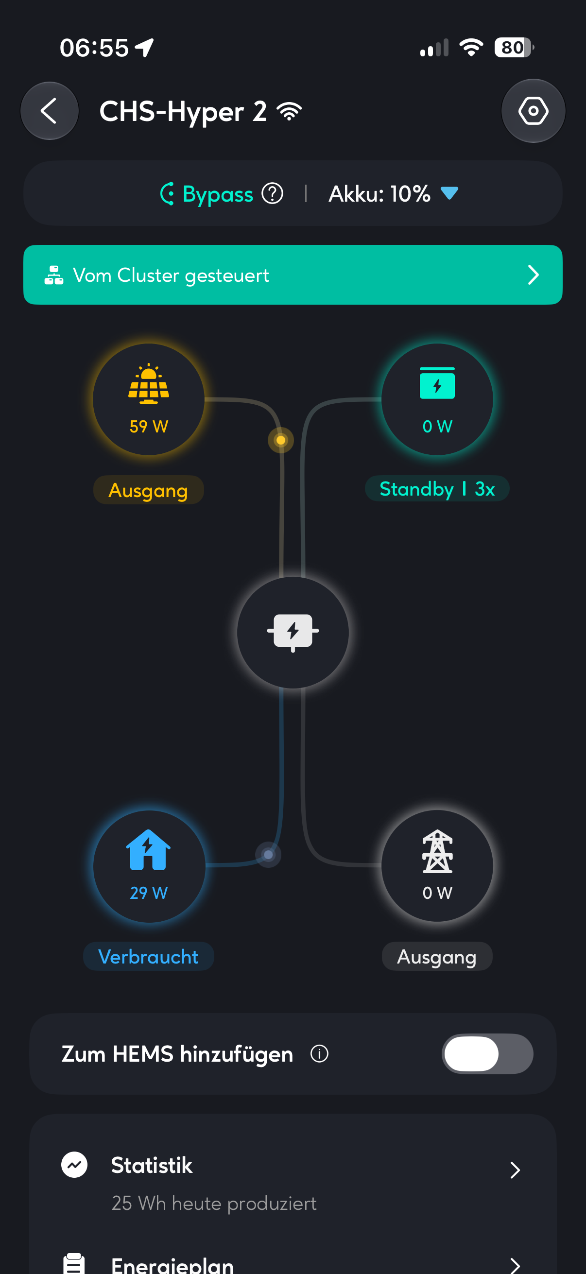

Ich war mit der Clusterreglung mehr oder weniger zufrieden, Dann kam das Update und es lief relativ ordentlich. Ein Hyper musste einmal komplett zurückgesetzt werden, das ging aber relativ unspektakulär von statten. Es war übrigens das erste mal seit dem die Hyper letztes Jahr in Betrieb gegange sind.
Aufgrund der Hitzeperiode und der Nutzung einer Klimaanlage hat sich an einem der Hyper des Clusters der Akku auf den minimales SOC entleert. jetzt der Unterschied zum Betrieb vor dem Update:
Bisher war es so, dass der erste produziete Strom von den Modulen immer dazu verwendet wurde, den minimalen SOC um 3% anzuheben, bevor wieder in Haus eingespeist wurde. Das wird aber nicht mehr so umgesetzt, sonder der Hyper geht direkt in den Bypass und speist die komplette Leistung ins Haus. Ob das so gewollt ist?

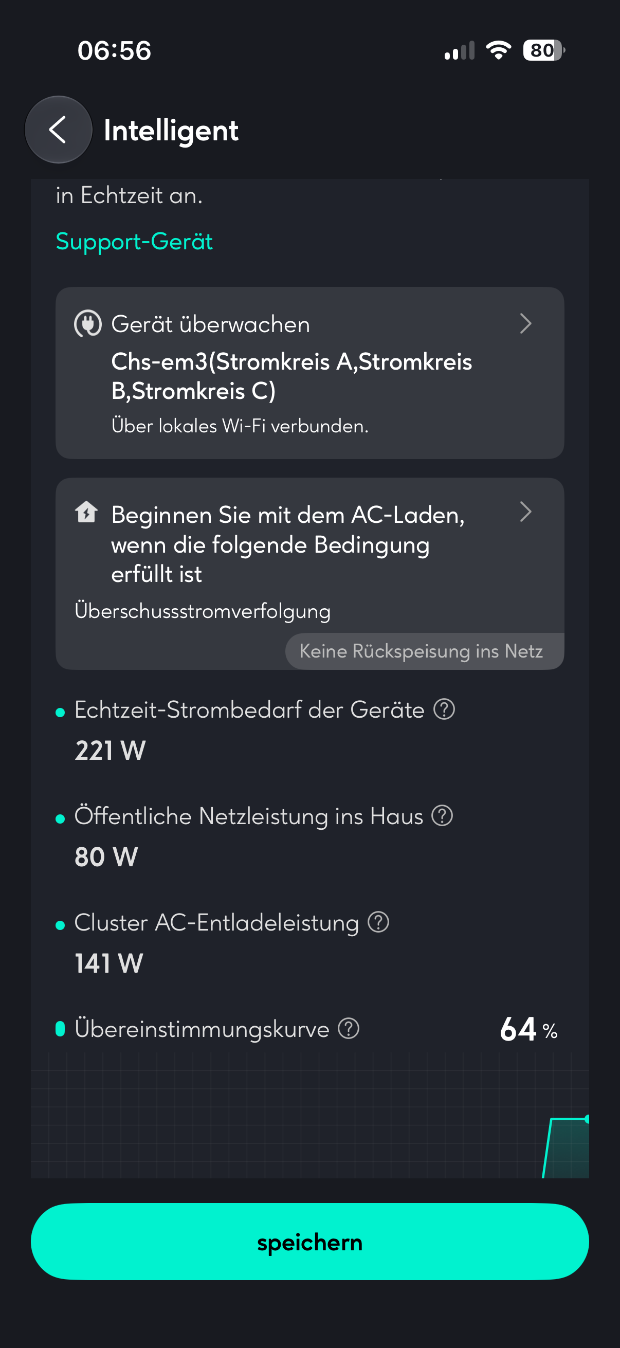

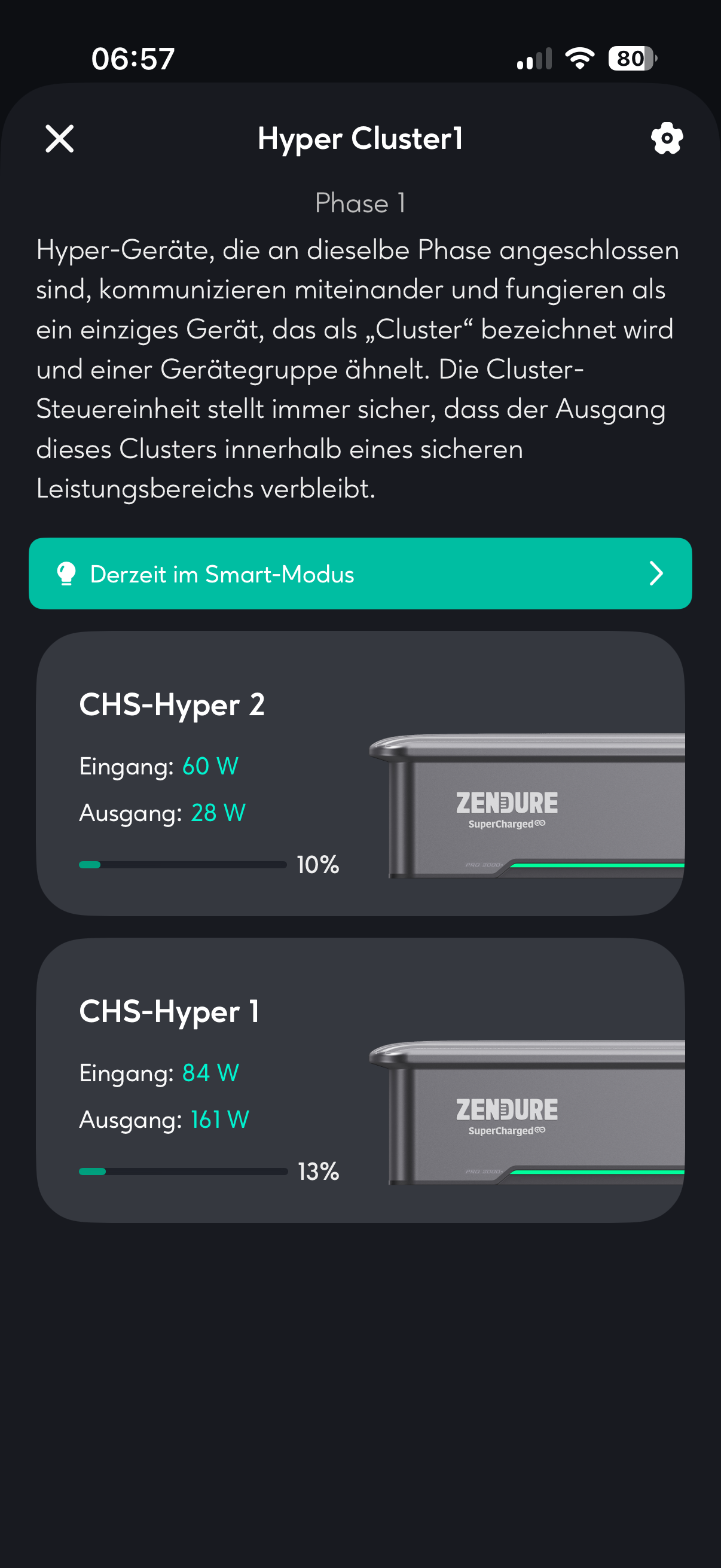

Die zweite Änderung nach dem Update:
Bisher hat, falls der 2. Hyper nicht mehr eingespeist hat, der verbliebene Knoten die vollständig benötigte Last des Hauses übernommen. Jetzt sieht es so aus, dass eine feste 50% Teilung stattfindet. Der verbliebene Hyper übernimmt nur noch die hälfte der benötigten Einspeisung, so dass der Rest eingekauft werden muss.
Hat jemand aus der Community das gleiche beobachten können ?
Und hat vielleicht einen Lösungsansatz um dieses verhalten zu korrigieren?
