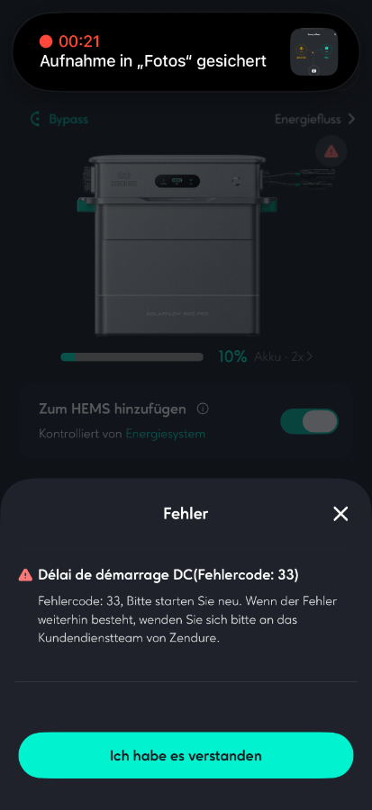

Als vorläufige Maßnahme hilft häufig ein vollständiger Kaltstart: Gerät ausschalten, Netz- und PV-Verbindungen trennen, etwa 30 bis 60 Minuten stromlos lassen und anschließend neu starten. Kommt der Fehler erneut, sollte unbedingt ein Supportticket eröffnet werden, da dann auch ein Firmware- oder Hardwareproblem infrage kommt. Ich habe das auf meinem YouTube-Kanal „Verbrauchertest-TV“ detailliert erklärt.
