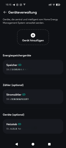

Alle Geräte zu gemeinsamen HEMS 2.0 hinzugefügt.

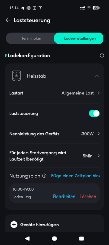

Am Satellite Plug hängt ein 300W Heizstab, den ich gerne bei PV Überschusseinspeisung automatisch aktivieren möchte. Netzüberschuss wird durch das D0-Smartmeter gemessen und auch korrekt ausgeregelt.
Laststeuerung im HEMS ist aktiviert, der Heizstab mit Nutzungsplan 10-19Uhr und 5min Verzögerung konfiguriert.
Der Heizstab wird vom HEMS scheinbar bei Überschuss automatisch aktiviert sobald der Akku einigermaßen voll ist - aber wird nie wieder abgeschaltet, läuft auch nach 19Uhr und Ende des Nutzungsplans weiter, zieht mir dann den Akku leer, und läuft fortan vom Netz. Wenn ich ihn manuell abschalte, selbes Prozedere am nächsten Tag. Habe schon mehrere Modi durchprobiert (Automatikmodus, Eigenbedarf, Zenki-Modus), aber leider ohne Erfolg.
->Hat jemand eine Erklärung, was da schief läuft?
