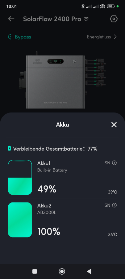

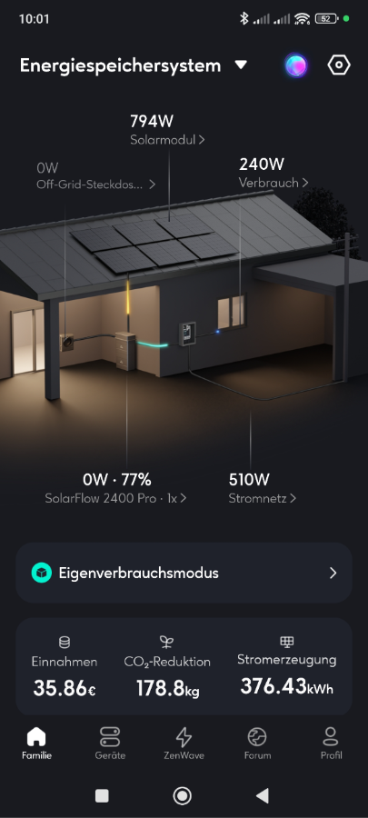

Hallo an alle, heute hat mein solarflow 2400pro anscheinend ein paar Probleme. Heute morgen stand der Speicherstand bei 51% und der Bypass war aktiv. Der Akku hat nicht mehr geladen. Außerdem bei höherer Last ist nichts mehr aus dem Speicher gekommen. Der Rest ist vom Hausnetz gezogen worden. Nach zweimaligen Neustart, also alles abstecken, Gerät ausschalten usw. Hat sich der Akkustand aktualisiert. Auf den Zusatzakku 100% und der Hauptspeicher 49%. Es ist also nur der Babypass aktiv und der Speicher hat aktuell überhaupt keine Funktion. Von den Einstellungen hab ich schon alles mögliche umgestellt und probiert.. Nichts hat geholfen. Die Akkueinstellungen habe ich normal von 20-90% gestellt....aktuell aber auf 100% aber passiert eh nichts. Was kann man noch probieren? VG
