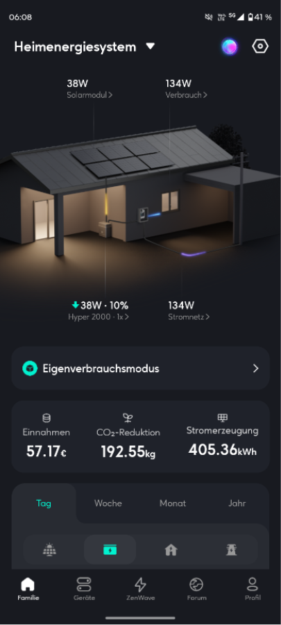

Die berühmte Akku Hysterese ist leider weiterhin vorhanden und ich habe bei Zendure ein erneutes Ticket dazu eröffnet.
Das Problem was ich hier nicht ohne Lösung seitens Zendure akzeptieren kann liegt an Tagen mit schlechtem Wetter, nicht ausreichend Solarleistung.
Das Zendure System lädt dann zwischen eingestellten Minimum und +2% hin und her. Es geht dabei sehr viel Leistung verloren durch das Laden und Entladen. Versprechungen zum Wirkungsgrad dieser Anlage sind somit hinfällig und werden nicht eingehalten. Die Batterie wird dabei auch unnötig belastet.
Das System sollte erkennen das die Batterie nicht unter dem eingestellten Minimum liegt und sollte das bisschen Solarstrom ins Haus leiten.
Stattdessen immer auf und Entladen, unnötig dumm das ganze.
Zendure hat mir leider erst nur mit KI-Antworten geantwortet und später sogar verkaufen wollen das passiere zum Schutz des Akkus.
Wie sieht es bei euch aus? Wenn ihr gleiches Beobachtet bitte ich euch ein Ticket zu ziehen
