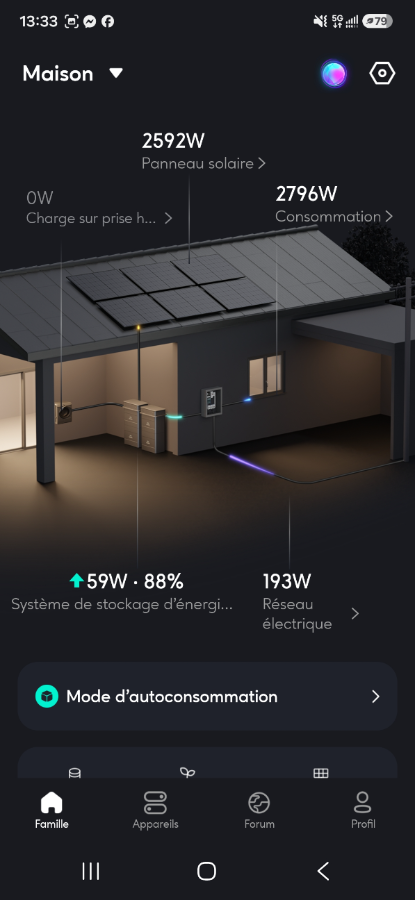

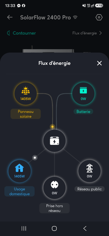

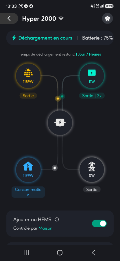

Je m'interroge sur la gestion en HEMS. Actuellement (voir photo) je consomme 2796W. J'ai un hyper 2000 avec 3 panneaux qui sur les photos injecte quasi 1200W, et un SolarFlow 2400 pro avec 4 panneaux qui sur l'autre photo injecte 1400W. Donc les 196W restant sont pris sur le reseau.
Le hyper en injection c'est 1200W max. Ok là le mien est au max. Mais le solarflow c'est 2400W max. Sachant qu'il a 4 penneaux de 500W dessus, pourquoi prendre les 196W restant sur le reseau et pas depuis le solaire.
Pour information j'ai débloqué le réglage de puissance. Je suis donc réglé à 3600W.
J'ai l'impression que le mode HEMS bride volontairement mon solarflow à la puissance de mon hyper et donc je perds actuellement 200W. Donc si je consomme 3600W la perte est bien plus importante...
