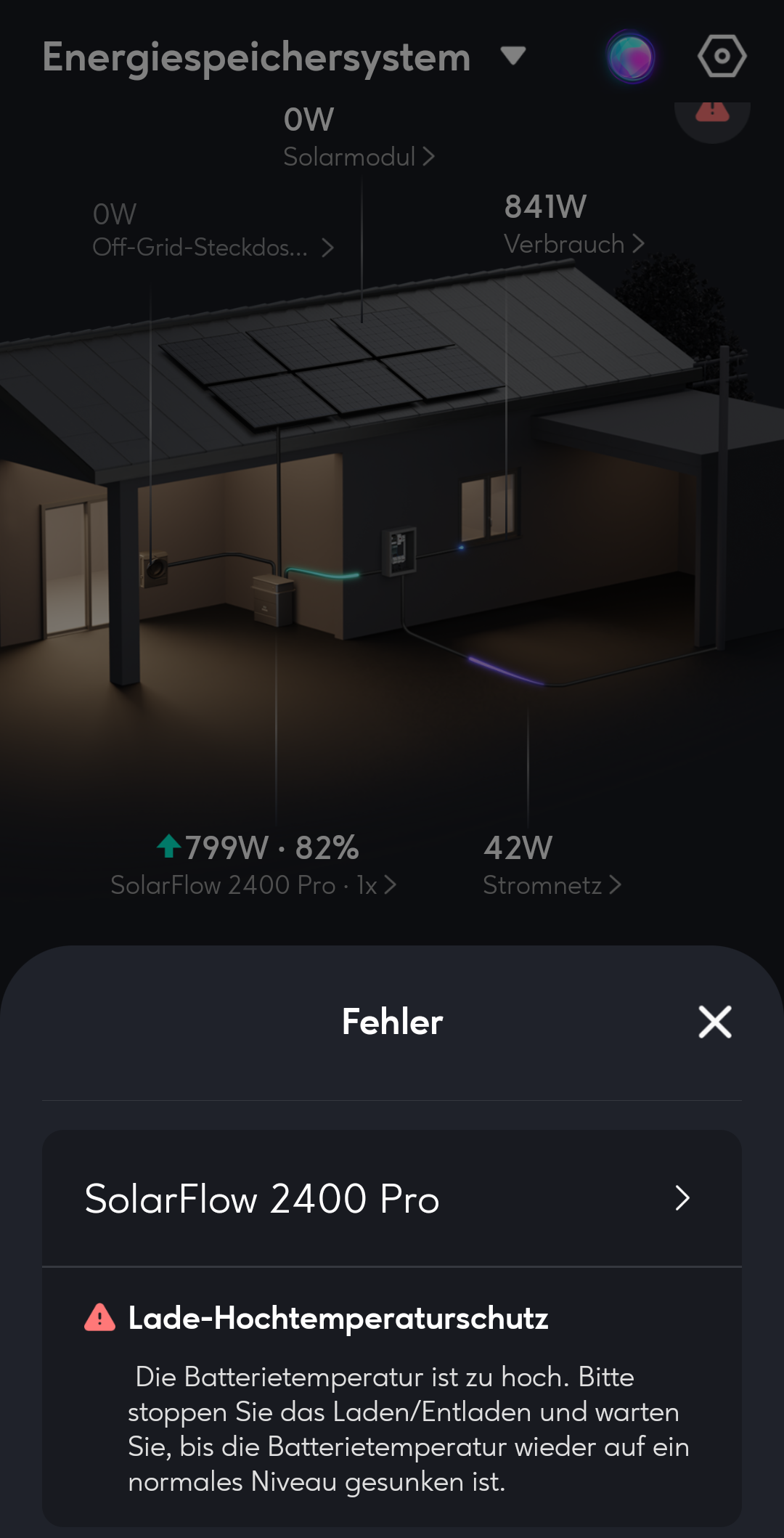

Mein Solarflow 2400 Pro steht bei mir auf dem Balkon und kriegt abends manchmal ein bisschen Sonne ab. Gerade bei der aktuellen Hitzewelle heizt sich der Balkon sehr auf. Jetzt habe ich heute zum ersten mal die Meldung "Lade-Hochtemperaturschutz" bekommen, bei der empfohlen wird, Laden/Entladen zu stoppen. Wie man auf dem Screenshot sieht, wird weiter mit 800W entladen. Warum stoppt das Gerät das nicht automatisch? Kann ich irgendwo eine Temperaturobergrenze einstellen? Ich nutze den "neuen" Eigenverbrauchsmodus und will nicht jedes mal wenn es heiß ist manuell den Modus wechseln, damit das Gerät nicht überhitzt.
