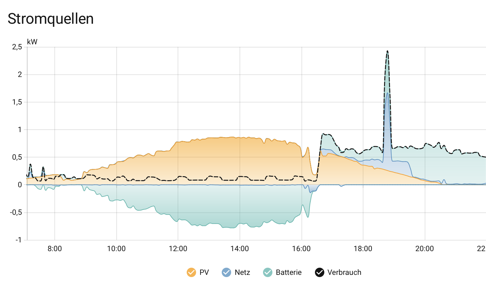

Um das konkrete Setup bei mir zu beschreiben
sF1200, Bypass Automatik, bei SOCFULL gibt er alles ins Netz
Sf2400pro, kann Überschuss aufnehmen, darf aber keinen. Abgeben, verboten
Wenn SOCFULLl bedient der Sf2400 den Haushalt weiter mit PV
Wenn Bedarf größer als PV Leistung…schaltet sich der Akku zu …….
UND DAS ALLES JUST IN TIME
Die Lücke nicht überinterpretieren….keine Last …kurze Zeit später ging die Klimaanlage an
