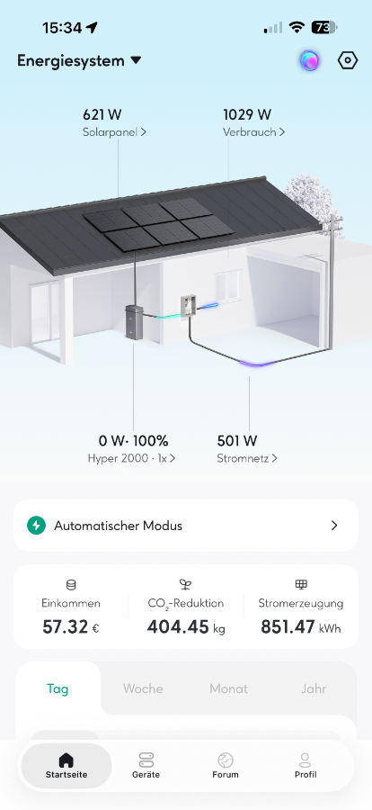

Bei mir bleibt das Gerät auch öfters im Bypass Modus. Gerade eben, meine Akkus sind voll, ich schalte die Verbraucher ein. Die Akkus bleiben voll und es wird Strom vom Netz eingekauft, anstatt aus den Akkus raus genommen. Genauso regelt der Hyper seit dem Update sehr langsam. Dh wenn ein Verbraucher Strom nimmt, wird eine Ewigkeit aus dem Netz Strom gekauft, anstatt aus der Batterie verwendet. Genauso umgekehrt, wenn der Verbraucher ausgeschalten wird, dann speist er ewig ins Netz ein, obwohl diese Funktion deaktiviert ist.
Ich habe den Hyper bereits Stromlos gemacht, alle Verbindungen für mehrere Stunden getrennt und auch den Hyper von den Akkus demontiert. Meinen Shelly neu gestartet, Update ist kein neues verfügbar, dh er ist auf dem neuesten Stand. Alles wieder angeschlossen, ohne Erfolg. Es ist auch egal in welchem Modus ich bin. Es reagiert einfach träge bzw. falsch.
