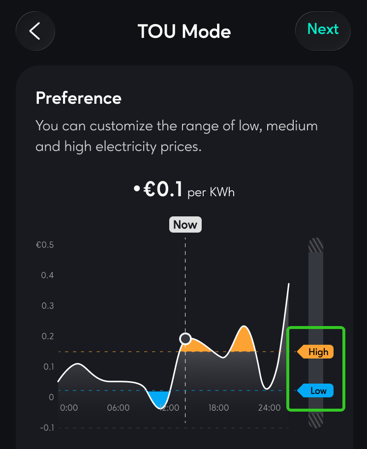

② Hoge/middel/lage prijsmarges in TOU-modus zijn aanpasbaar
—— Deze functie is nog steeds aanwezig, maar de optie is visueel minder prominent. Gebruikers kunnen de marges in percentages aanpassen met behulp van de schuifregelaar in de secundaire instellingen van de TOU-pagina ("Tariff Configuration" of Prijsinstellingen).
Instructie: Ga naar TOU-instellingen → zoek "Tariff Configuration" → verplaats de schuifregelaar om de drempels voor hoog/middel/laag tarief in te stellen.

Q: Waarom kan ik geen drempelwaarden meer instellen voor de stroomprijzen?
A: De functie is niet verwijderd, maar de toegang ertoe is wat verschoven. U vindt de schuifregelaar voor het instellen van de hoge/lage prijsmarges op de TOU-instellingenpagina.
