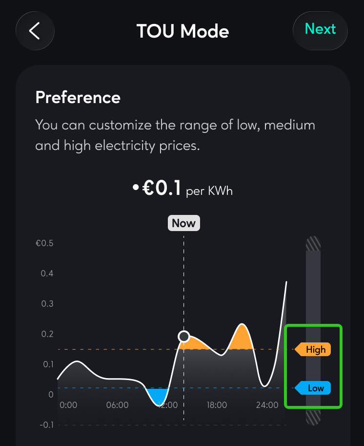

② Les plages de prix (Haut/Moyen/Bas) en Mode TOU sont personnalisables
—— Cette fonction a toujours existé, mais son accès peu visible laisse penser le contraire. Vous pouvez définir ces pourcentages via les curseurs dans la section de configuration des tarifs du Mode TOU.
Guide d'opération : Paramètres du Mode TOU → "Configuration des tarifs" → Déplacez les curseurs pour ajuster les seuils Haut/Moyen/Bas.

Q : Pourquoi ne puis-je plus régler les seuils de prix (Haut/Moyen/Bas) ?
R : La fonction n'a pas été supprimée, son accès est juste moins évident. Trouvez les curseurs de tarification directement dans la page de configuration du mode TOU.
