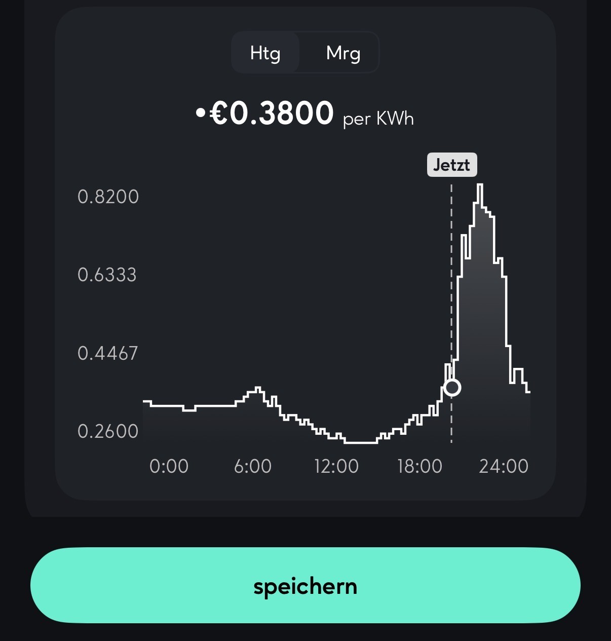

Der TOU Modus wäre vermutlich genau das richtige für mich, den kann ich aber nicht mehr nutzen, da ich nur Shelly Steckdosen haben. Also kann ich alleinig nur den Automode Nutzen und der lädt bei den unteren 25% und entlädt täglich bei den oberen 25%. Heute ist das Low bei 25c, das High bei 81c und der Schnitt bei 37c.
Der Auto Mode denkt sich allerdings gerade bei 34c, das Akkuladen eine richtig tolle Idee ist, obwohl der Akku noch zu 77% gefüllt ist. Morgen haben wir 9 Stunden unter 34c, 6 Stunden unter 30c. Es ist einfach nicht notwendig, dass heute der Akku mit teurem Strom gefüllt wird. Das ist aber leider die Konsequenz daraus, dass man eine automatische Spanne von 25% hat, die man nicht beeinflussen kann. Das macht das ganze System leider sehr ineffektiv. Könnte man die untere und die obere Spanne selbst anpassen oder, so wie vorher auch, den Minderpreis angeben, ab dem ausschließlich geladen wird, wäre dies wirklich hilfreich.
