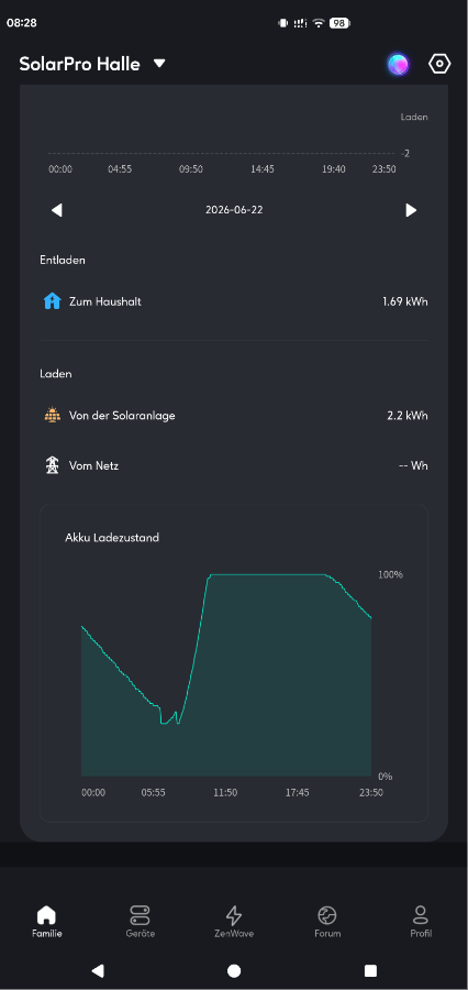

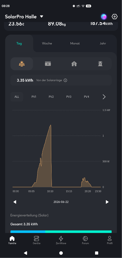

auch nach dem HEMS-Update passiert es immer wieder, ist der Akku voll ,schaltet sich die PV ab.
Das Trennen und wieder verbinden des Speichers über den HEMS-Button beseitigt meistens dieses Verhalten.
Der Energieplan ist der Eigenverbrauchsmodus.
Die Lade- und Entladeleistung ist auf 2,4kw eingestellt, da das Gerät fest an einem Einzelstromkreis angeschlossen ist.
