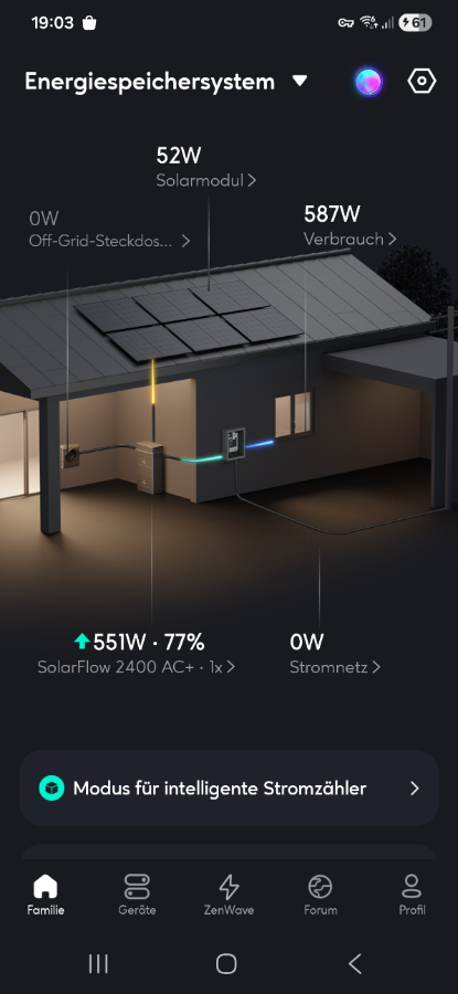

Der Smart Meter erkennt den Stromfluss grundsätzlich korrekt. Überschüsse und Hausverbrauch werden angezeigt.
Sobald ich jedoch HEMS aktiviere, treten folgende Probleme auf:

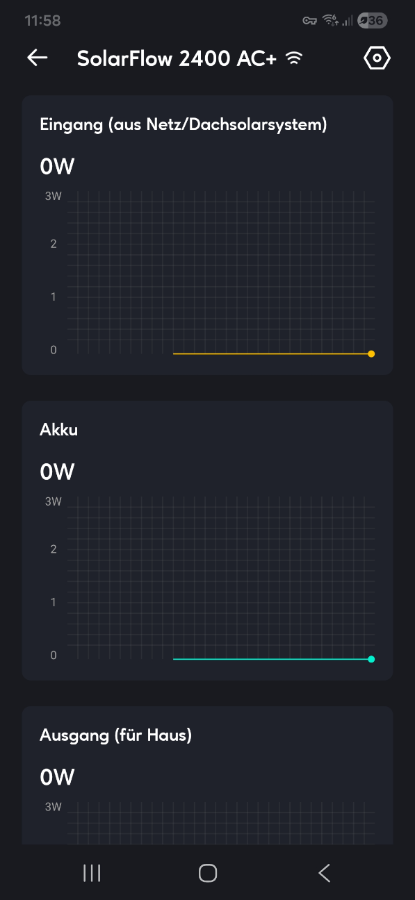

Die Dach-PV-Leistung wird häufig mit 0 W dargestellt oder gar nicht angezeigt.
Der Speicher lädt bei PV-Überschuss nicht immer wie erwartet.
Der Speicher entlädt teilweise nicht ins Haus, obwohl Verbrauch vorhanden ist.
In den Diagrammen verschwinden zeitweise PV-Daten der Dachanlage.
Teilweise wird nur der Wechselrichter erkannt, an anderen Tagen wurde die Dach-PV kurzzeitig korrekt dargestellt.

Der Akku wird teilweise mit über 1,5 kW geladen, obwohl HEMS die Dach-PV nicht korrekt darstellt. Das spricht dafür, dass die Messwerte grundsätzlich vorhanden sind.
