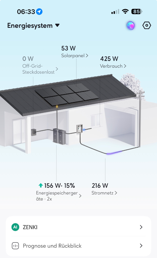

Ich habe ein Setup aus einem Zendure SolarFlow 2400 Pro mit 4 Akkus, einem Zendure SolarFlow 800 mit 2 Akkus und einem Zendure Hyper 2000 mit 4 Akkus.
Bei HEMS 1.0 war es im Automatikmodus so: Sobald ein Gerät unter das eingestellte Akku-Limit von z. B. 10 % gefallen ist, haben die anderen Türme mit ausreichend Reserve das intern ausgeglichen. Das System hat also sinnvoll im Verbund gearbeitet.
Mit HEMS 2.0 scheint genau diese Logik verschwunden zu sein. Fällt jetzt ein Turm unter das Limit, wird plötzlich Netzstrom gezogen – obwohl andere Türme im System noch genügend Energie hätten, um das locker abzufangen.
Ganz ehrlich: Ich verstehe nicht, warum eine funktionierende Logik entfernt oder verschlechtert wurde. Gerade bei einem verbundenen System erwartet man doch, dass vorhandene Energie zuerst intern genutzt wird, bevor unnötig Strom aus dem Netz bezogen wird.
War das wirklich so gewollt? Denn aktuell wirkt das eher wie ein Downgrade statt ein Fortschritt.
