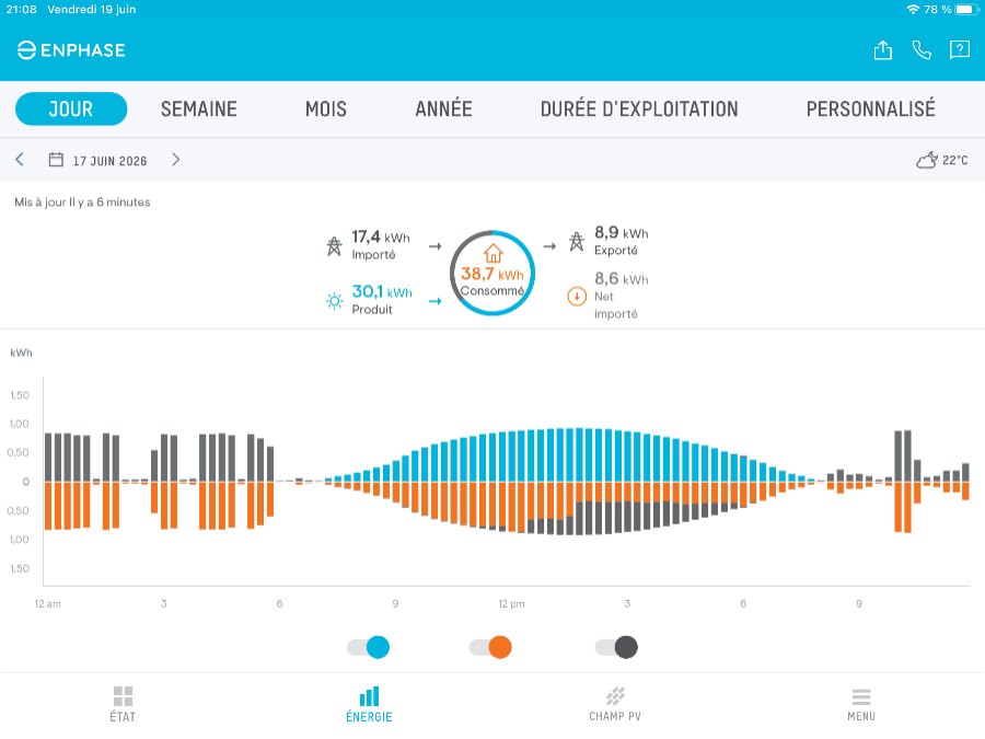

Il n’y a aucune logique dans le mode zenki nouvelle mouture, il a enchaîné les charges et décharge toute la nuit avec le même tarif (aucun bénéfice à part l’usure accélérée des batteries) le matin à 6h00 , charge 100% donc pas de place pour le surplus solaire alors que nous sommes dans le var au mois de juin avec une météo superbe. Je croise les doigts que l’équipe de développement nous entendent et rectifie l’application avant le 15 novembre.
