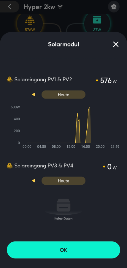

Habe seit dem gestrigen Update, von einem Hyper 2000 ,ein Problem mit dem 3-4 Eingang der PV! Erkennt keine Leistung...... Habe alles ausprobiert, was mir zendure vorgeschlagen hat! Vielleicht hat jemand eine andere Idee?!
( Wurde auch schon zurückgesetzt) Darum keine weiteren Daten!
