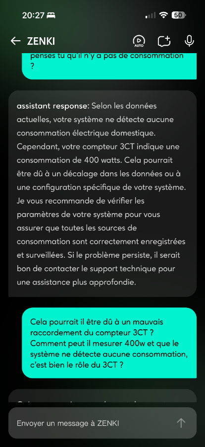

Suite à la perte de tout après la mise à jour vers HEMS 2.0 et sans solution concrète de Zendure, je continue à creuser.

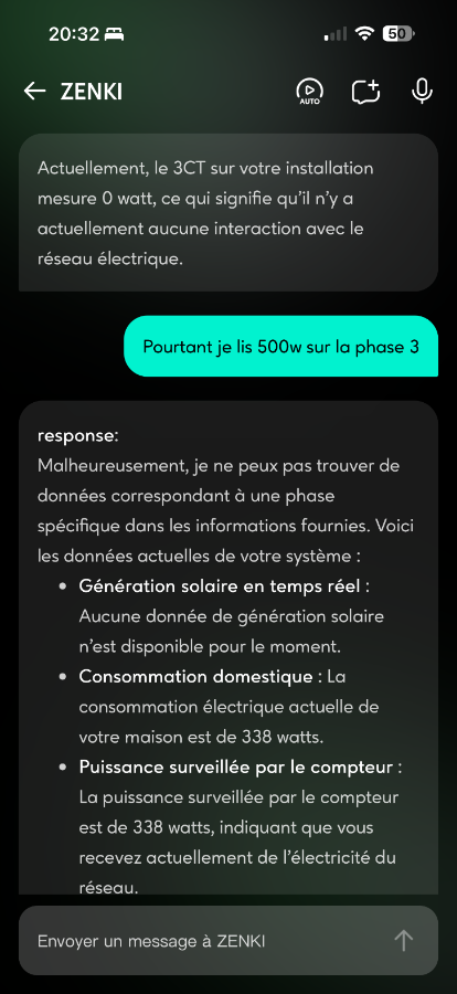

En discutant avec Zenki, je me suis aperçu que l’IA ne voyait pas la consommation mesurée par le 3CT et que c’était certainement pour ça que la batterie restait en veille. Pas de consommation ou injection mesurée donc pas d’action demandée à la batterie. J’ai essayé de changer de phase en 50A et 120A mais ça n’a rien changé.
Sur la mesure j’ai 2 lignes par phase, l’IA parle de consommation domestique, mais qd je met la pince sur le port 50A (home usage) on ne voit pas la consommation sur la page d’accueil.
Quand je mets la pince sur le port 120A, je vois la lecture sur la page d’accueil mais je ne suis pas sûr que ça corresponde à la consommation domestique dont l’IA a besoin pour gérer la batterie…
Je vous laisse demande à Zenki votre consommation actuelle mesurée par le compteur intelligent voir si vous avez les mêmes symptômes.
