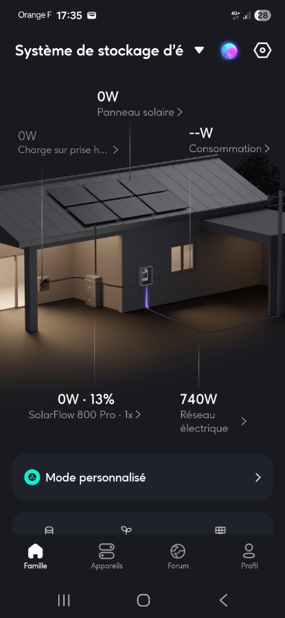

Solarflow800pro piloté avec shelly 3Em, pas de panneaux solaire directement racorder au Solarflow800pro mais 4 panneaux 2000w déjà existant branché en plug and play. Hier avec Hems2.0 ca fonctionnait correctement aujourd'hui, malgré le surplus d environ 800w la batterie reste a 15%, son seuil de décharge maxi, elle ne se lance pas
J ai débranché le solar et redémarrer mais toujours rien, que faudrait il faire?
J ai essayé mode auto, autoconsommation... mais rien y fait.
J ai essayé de me mettre en charge forcée depuis le réseau mais la commande ne démarre pas, aucune action.
Que faire, en plus la batterie se décharge sans pouvoir la recharger?
