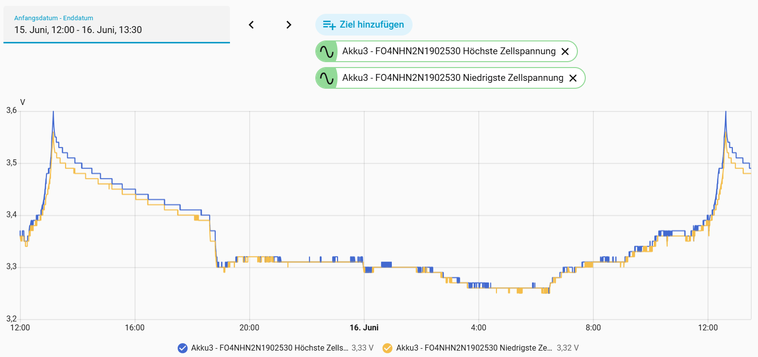

Meine Vermutung ist, dass Zendure da erhebliche Abweichungen in der Produktion hat und eben nicht alle Akkus des gleichen Typs auch das gleiche Verhalten zeigen.
Dass es besser geht, haben sie ja an den anderen Akkus meines Systems bewiesen.
@Surfer1264(2nd) hatte das (leidige) Thema ja damals schon mitbekommen.
Ich habe dann aber bei Zendure entnervt aufgegeben. Den Akku beobachte ich natürlich weiter, da ich es nicht für gesund halte, wenn die Zellen so stark driften. Und der Drift vergrößert sich mit zunehmender Zeit immer mehr. Zendure war der Meinung, dass es mit mehreren Kalibrationen - also immer wieder entladen und dann laden auf 100% - sich angleicht und verbessert. Dem ist nicht so.
Und hier ein anderer Akku aus meinem System - selber Zeitraum:
