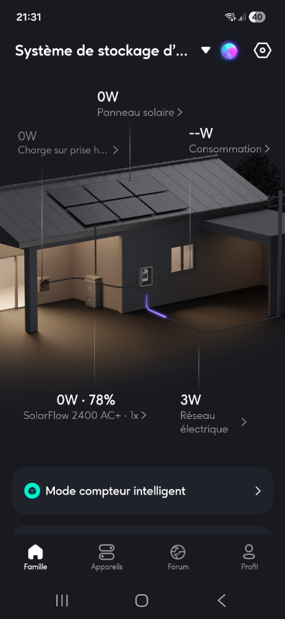

J ai 1 solarflow2400+ 1 batterie AB3000L et un smart meter 3ct depuis environ 2 mois.
Depuis le 04/06 sans avoir téléchargé un nouveau firmware ma batterie se met en veille( dès que mes panneaux solaires ne produisent plus ) et ne se décharge plus pour alimenter la petite consommation de mon domicile .
Par contre si je me sers d un appareil energivore elle se décharge puis se remet en veille des que l appareil s éteint.
Les données enregistrées zu cours de la journée par le 3ct sont erronées.
Je ́ ne pense pas que ca provienne de la batterie mais du 3ct mais pourquoi ?
Le soir du courant sort de mon reseau sans prévenir de la batterie graphique en pj
