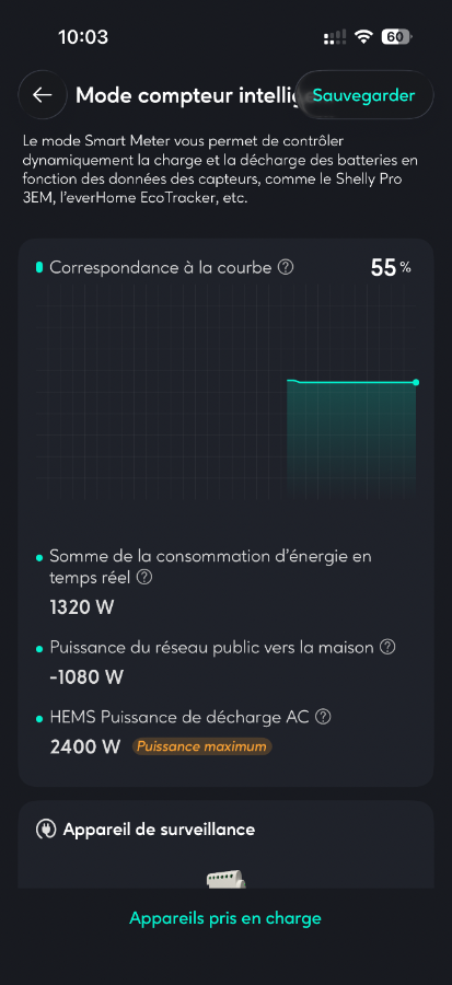

Depuis 2 jours le mode auto Zenki ou CT intelligent ne fonctionne plus du tout sur un solarflow 2400ac
Obligé de passer en mode charge décharge en manuel et réajuster chaque heure la puissance de sortie ou de charge pour me caler à la conso d un Shelly 3em.
Installation depuis plus d’un an sans problème (bien que déjà eu ce bug 2x, résolu en faisant un reset)
Cette fois, j’ai beau tout tester, débranché et la batterie et reset 6sec, suppression et reprog du HEMS, reset de mon Shelly… rien à faire je continu a avoir un mode automatique ou CT intelligent farfelu…
