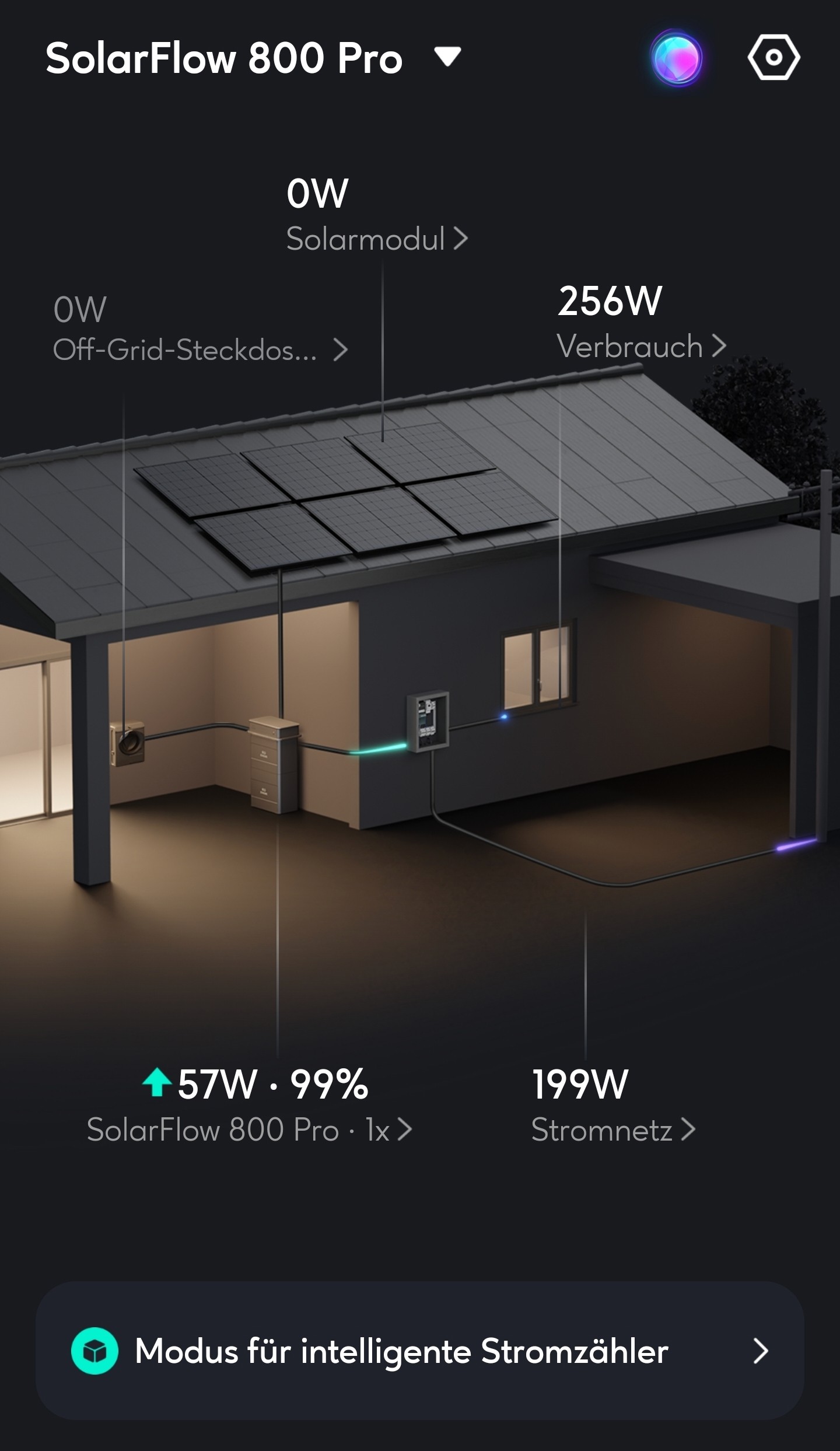

Das System regelt die Leistung nicht richtig; es bezieht Strom aus dem Netz, obwohl die Batterie mehr als genug Ladung hat, oder es speist über längere Zeiträume Dutzende oder Hunderte von Watt ins Netz ein.
Wenn ich ein stromhungriges Gerät einschalte, erreicht es nicht einmal annähernd die 800-Watt-Grenze.
Es hängt eindeutig von der Firmware oder der Cloud ab.
Nur der Grundlastmodus funktioniert wie erwartet.
ZENKI, Auto und Smart CT verhalten sich gleich.
SolarFlow 800 Pro v1.0.25
Shelly 3EM (nicht Pro).
