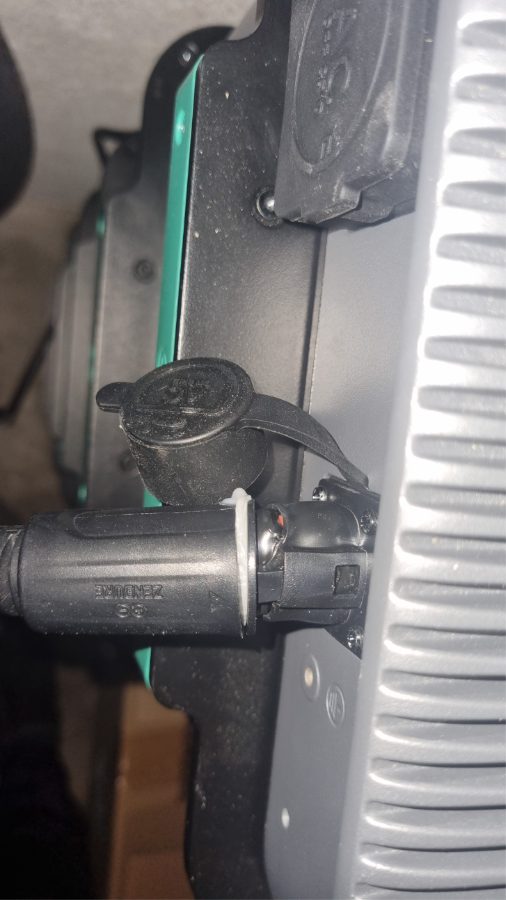

Waarschijnlijk is dit bij niemand nog niet gebeurt maar helaas bij ons gisteren wel. De aansluitstekker is gesmolten is de behuizing van de aanstuurunit. Ik heb contact gehad met zendure hierover en ze zijn hiervan erg geschrokken en willen de complete unit a 5 accus en aanstuurunit met spoed retour hebben voor onderzoek.
Zendure gevraagd voor terugkoppeling hierop zodat dit niet nogmaals kan gebeuren want als ik dit niet optijd had ontdekt en toevallig niet in de app had gezien dat de batterij offline was ik waarschijnlijk brand/kortsluiting zou kunnen hebben gekregen.
