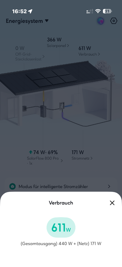

Liebe Community, ich habe einen Solarflow 800 und einen Shelly Stromzähler. Ich hatte gehofft dass ich mittels des Stromzählers meinen Wechselrichter von Zendure so konfigurieren kann, dass er immer nur so viel Strom ans Hausnetz liefert wie der Stromzähler meldet. Leider addiert Zendure aus irgendeinem Grund die Werte des Stromzählers („Netz“ auf dem Bild) und den Gesamtausgang. Kann man irgendwie bei Zendure einstellen dass er für den Stromverbrauch nur das Netz nehmen soll? Ich hoffe ich konnte das Problem verständlich erklären.
