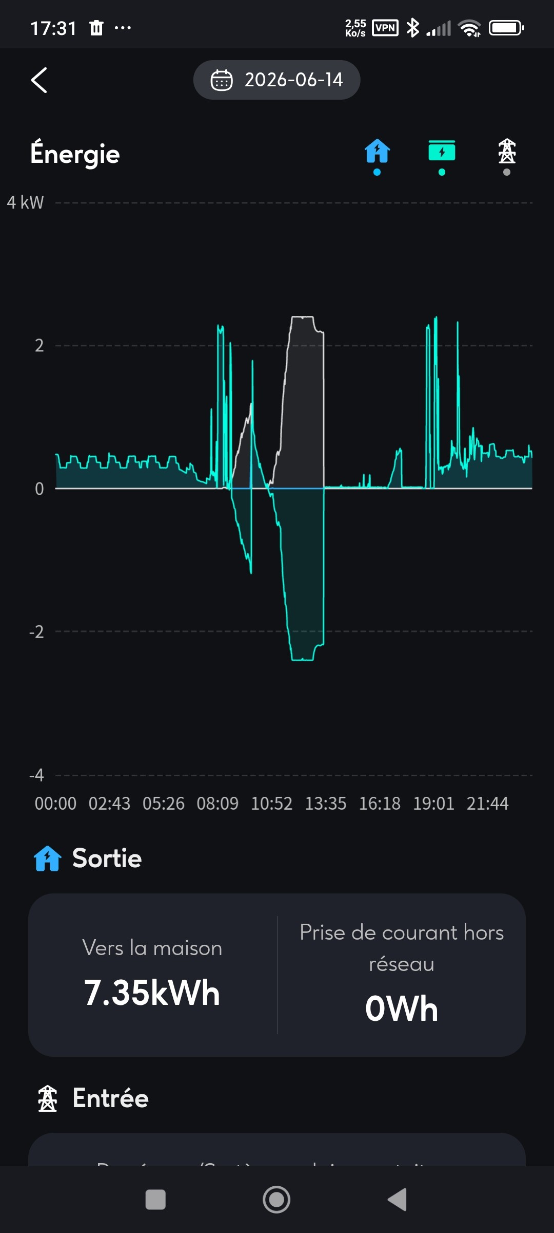

Le 14/06/2026 à 13h30 mon solarflow2400AC a décidé de ne plus charger la batterie, sans aucune raison apparante. Le graph ci-joint est très claire.
Pire... En mode Auto avec le compteur intelligent Zendure 3CT, la batterie recrache environ 20W sur le reseau, alors que déjà saturé par le surplus solaire !!
J'ai bloqué la fuite en passant en mode charge de base, mais depuis ma batterie est à 6% et je crains qu'elle ne s'endommage en attendant une solution de la part de Zendure...
