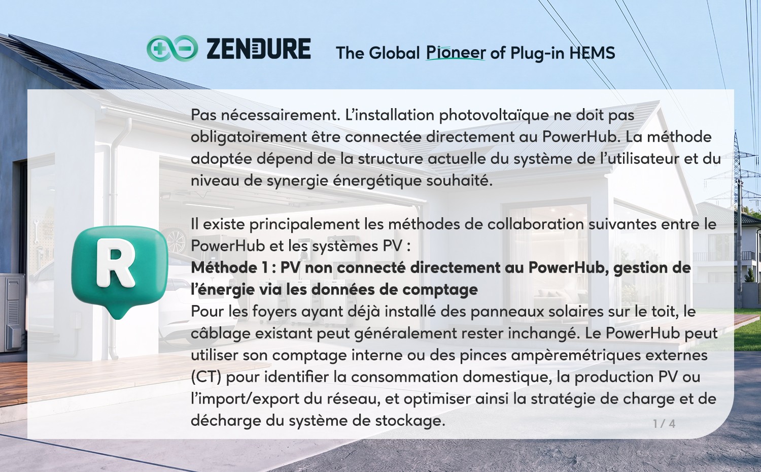

Pas nécessairement. L'installation photovoltaïque ne doit pas obligatoirement être connectée directement au PowerHub. La méthode adoptée dépend de la structure actuelle du système de l'utilisateur et du niveau de synergie énergétique souhaité.
Il existe principalement les méthodes de collaboration suivantes entre le PowerHub et les systèmes PV :
Méthode 1 : PV non connecté directement au PowerHub, gestion de l'énergie via les données de comptage
Pour les foyers ayant déjà installé des panneaux solaires sur le toit, le câblage existant peut généralement rester inchangé. Le PowerHub peut utiliser son comptage interne ou des pinces ampèremétriques externes (CT) pour identifier la consommation domestique, la production PV ou l'import/export du réseau, et optimiser ainsi la stratégie de charge et de décharge du système de stockage.

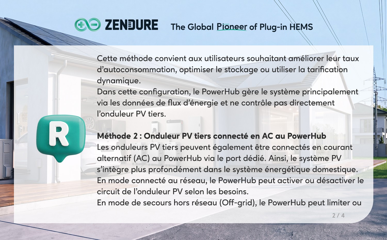

Cette méthode convient aux utilisateurs souhaitant améliorer leur taux d'autoconsommation, optimiser le stockage ou utiliser la tarification dynamique.
Dans cette configuration, le PowerHub gère le système principalement via les données de flux d'énergie et ne contrôle pas directement l'onduleur PV tiers.
Méthode 2 : Onduleur PV tiers connecté en AC au PowerHub
Les onduleurs PV tiers peuvent également être connectés en courant alternatif (AC) au PowerHub via le port dédié. Ainsi, le système PV s'intègre plus profondément dans le système énergétique domestique.
En mode connecté au réseau, le PowerHub peut activer ou désactiver le circuit de l'onduleur PV selon les besoins.

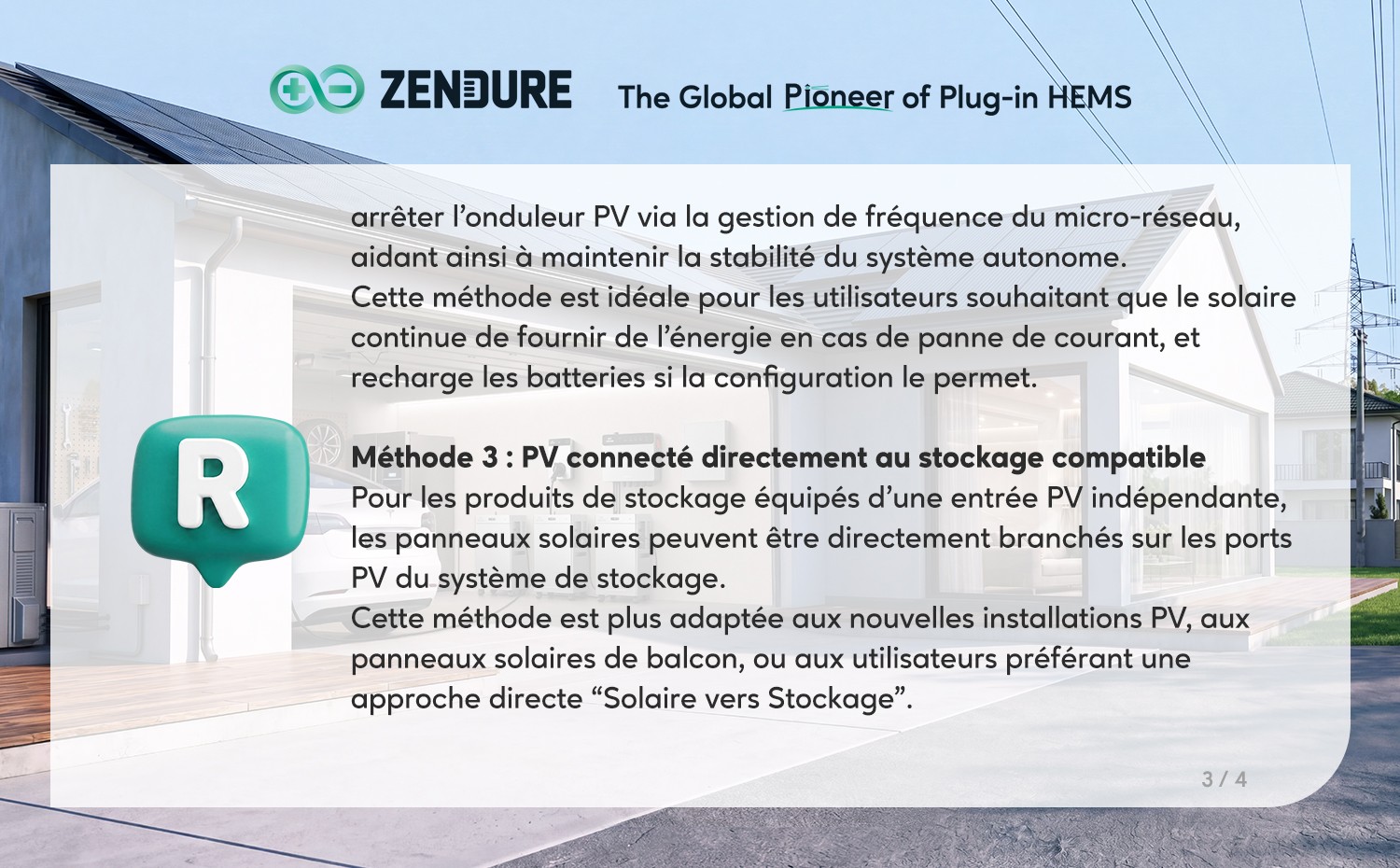

En mode de secours hors réseau (Off-grid), le PowerHub peut limiter ou arrêter l'onduleur PV via la gestion de fréquence du micro-réseau, aidant ainsi à maintenir la stabilité du système autonome.
Cette méthode est idéale pour les utilisateurs souhaitant que le solaire continue de fournir de l'énergie en cas de panne de courant, et recharge les batteries si la configuration le permet.
Méthode 3 : PV connecté directement au stockage compatible
Pour les produits de stockage équipés d'une entrée PV indépendante, les panneaux solaires peuvent être directement branchés sur les ports PV du système de stockage.
Cette méthode est plus adaptée aux nouvelles installations PV, aux panneaux solaires de balcon, ou aux utilisateurs préférant une approche directe "Solaire vers Stockage".
