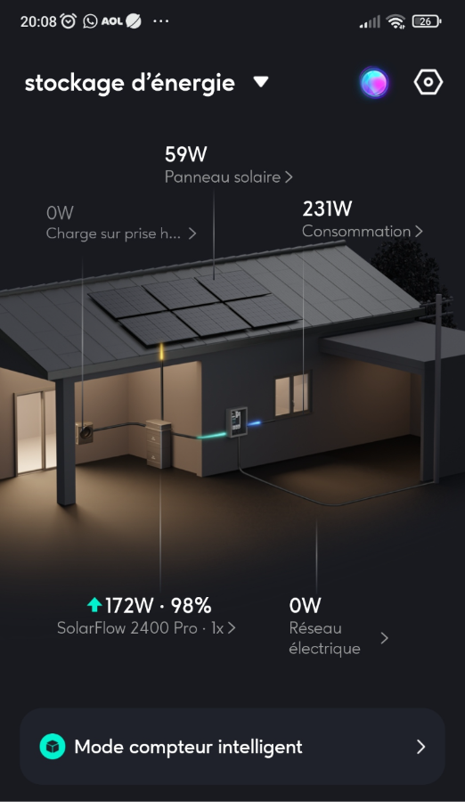

Suite a plusieurs changements de pinces
La troisième
Celle ci fonctionne correctement
C'est bien un problème de pince défectueuse
La valeur de ma production solaire
Est bien la même sur mon 3ct
Branchée sur la iL3' en mode triphasé avec pontage
Problème résolu
Donc la réponse de zendure ne correspond pas du tout
