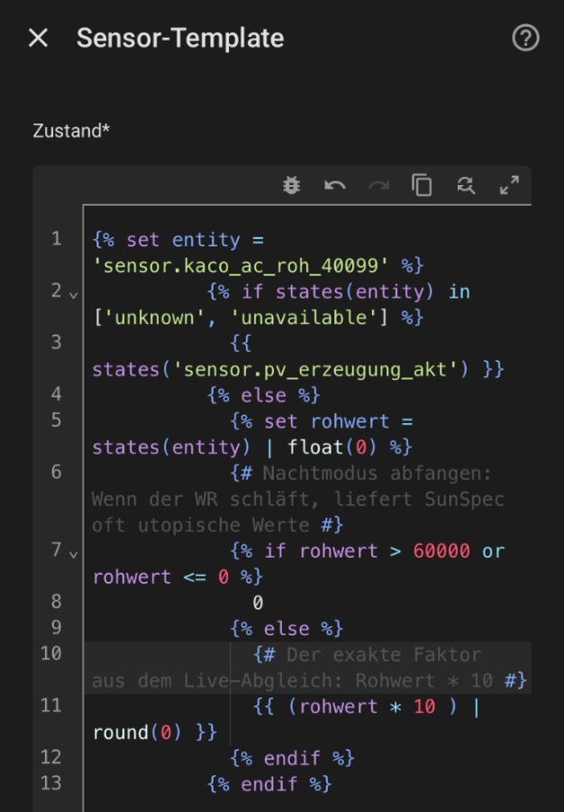

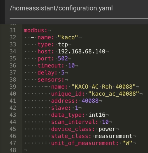

Die Suche erleichtert das Freeware Tool qModMaster, da man hiermit die Register scannen kann.
Hat man das richtige Register gefunden, reicht ein kleiner Eintrag in der configuration.yaml (Bild 1), sowie das Anlegen eines Template Sensors (Bild 2) um den Umrechnungsfaktor mit einzubeziehen.
Und schon hat man die PV Leistung seines WR im Home Assistant.
