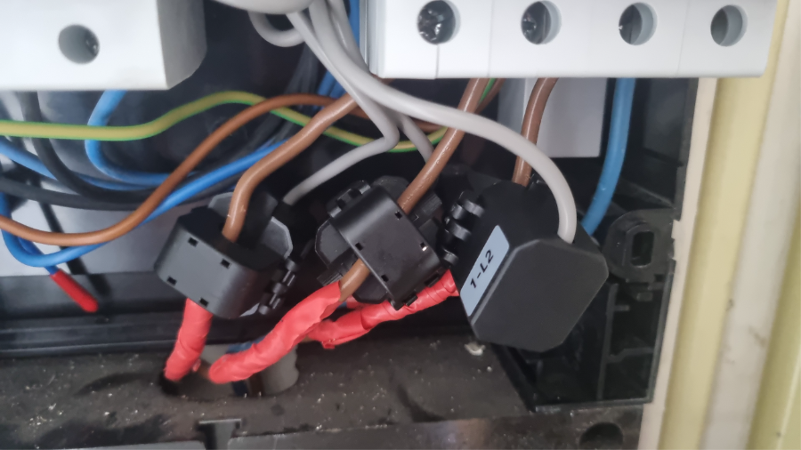

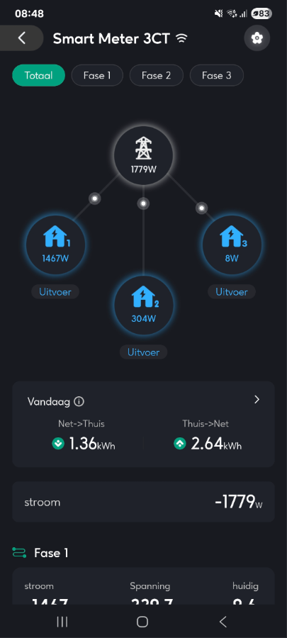

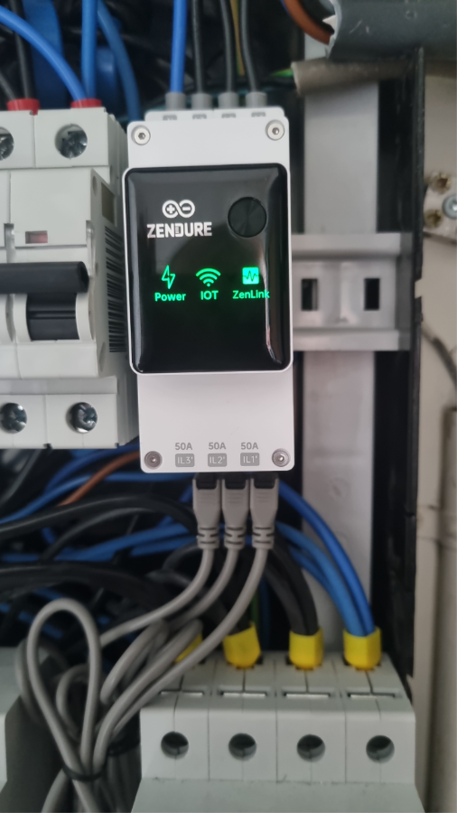

Vandaag het smart 3ct klemmen systeem aangesloten zoals in de handleiding.
Helaas stuurt deze de batterij niet aan. Hij laad 2400 watt alleen vanuit het net 25% en gaat dan weer volop ontladen 2400watt naar net toe. De modus is automatische. Voorheen met de p1 gewerkt maar door mijn oude slimme meter die ik niet nieuw krijg helaas geeft deze maar 1x per 10 seconden een signaal waardoor de batterij nogal rare dingen soms doet. Ik overleg met leverancier overgegaan naar de 3 ct klemmen deze zouden binnen 1 seconden moeten reageren net zoals de nieuwe slimme 4g meters dit via de p1 poort doen.
Heeft iemand suggesties misschien. Zowel batterij als smart ct zijn op het zelfde wifi netwerk verbonden
Batterij is de zendure 2400ac met 5 batterijen erop en aparte aanstuurunit.
Als ik de p1 er weer op aansluit dan word de batterij wel meteen aangestuurd binnen een aantal seconden na signaal van slimme meter maar met de 3ct gaat hij alleen volop laden en ontladen zonder me verbruik te regelen met 0 op de meter. Alle pijltjes van de klemmen wijzen met 1 naar net toe en 2 naar meterskast
