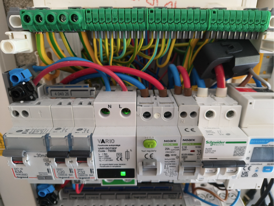

Configuration Smart Meter
Une seule pince CT installée (volontairement)
Pince connectée sur IL3′ (50A) → conforme à l’écran de configuration Zendure pour le mode Simplexe
Type de surveillance : HomeUsage
Smart Meter reconnu dans l’application

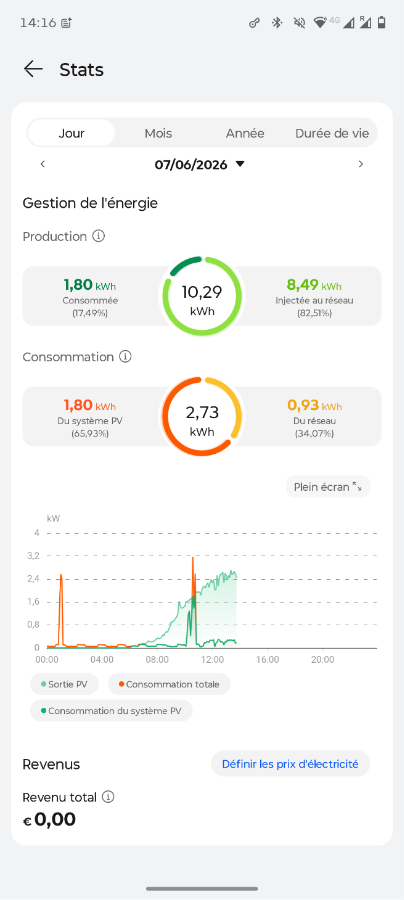

Le SolarFlow ne charge pratiquement pas alors que le photovoltaïque produit largement.
Exemple :
Huawei indique plusieurs kW de production (courbes cohérentes)
Zendure HEMS indique :
Demande maison ≈ 130 W
Réseau → maison ≈ 110 W
Décharge/charge système ≈ 20 W
SolarFlow reste vers 20 W d’entrée seulement
Batterie descend jusqu’à 8–10 % et ne se recharge quasiment pas

Le Smart Meter semble ne voir qu’environ 110–130 W de consommation maison, alors que Huawei montre un gros excédent solaire au même moment.
Question : Est-ce que quelqu’un avec Huawei + SolarFlow AC+ + Smart Meter 3CT sait :
si la pince CT doit être placée à un endroit particulier avec Huawei ?
si HomeUsage est le bon type de moniteur ?
si le Smart Meter Zendure peut ne pas voir le surplus dans certaines architectures Huawei ?
