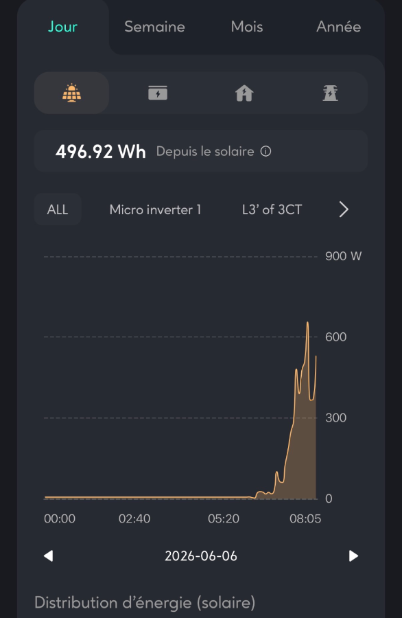

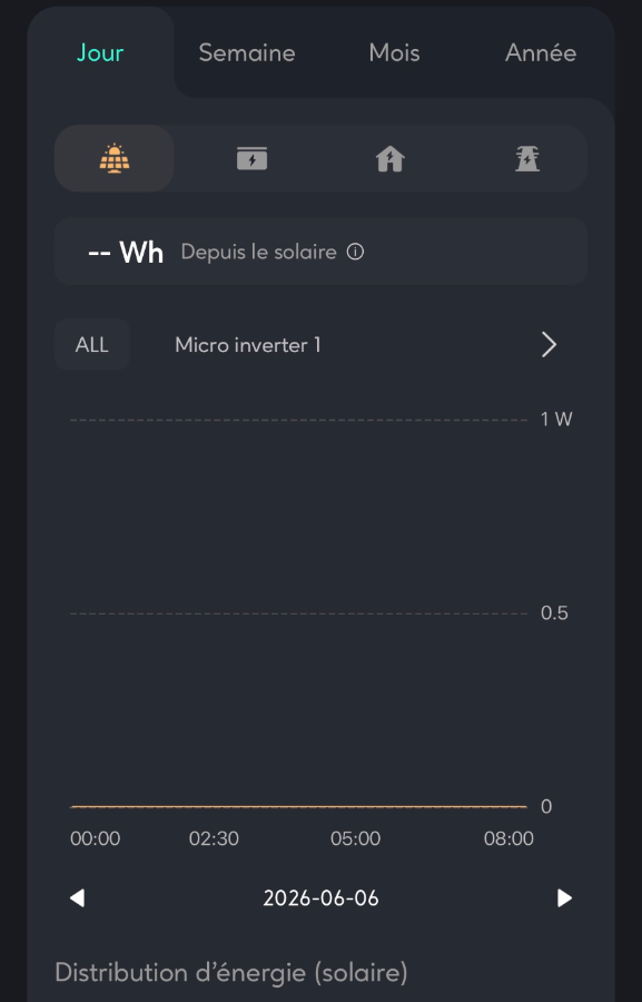

Sans modification de la configuration ni intervention sur l’installation, les données solaires disparaissent de l’application :
- La production solaire affiche ”– Wh”.
- Le graphique de production est vide.
- Le libellé du CT solaire (L3’ of 3CT) n’apparaît plus.
- Seuls ALL et Micro inverter 1 restent visibles dans l’écran de production.
Pourtant, les micro-onduleurs continuent de fonctionner normalement et la production est bien présente.

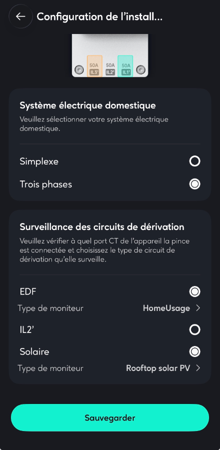

La configuration du CT3 reste correctement enregistrée dans l’application.
Manipulation permettant de rétablir l’affichage
Pour retrouver immédiatement les données :
- Ouvrir les paramètres d’initialisation du compteur d’énergie CT3.
- Cliquer simplement sur Sauvegarder, sans effectuer aucune modification.

- Le libellé L3’ of 3CT réapparaît.
- Les données solaires sont de nouveau affichées.
- Le graphique de production est restauré avec l’historique !.
