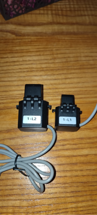

Avec tout ce qui c'est dit sur ce forum au sujet des pinces ampèremétrique zendure sur les 120A et les 50A . Les 120 A sont elles compatible ou pas compatible sur le port 50A , j'ai voulu en avoir le cœur net j'ai donc commandé les fameuses pinces 50A ( qui ont mis un certain temps pour arriver), ci-joint la photo pour voir la différence qui taille plus petite.
Je vais être franc et honnête après la pose de cette pince ,je n'ai pas vu de différence ,je réinstalle la 120 toujours pas de différence et au final j'ai installé la 50A étant donné que je l'ai acheté .
Conclusion 120/50A j'ai eu le même résultat.
