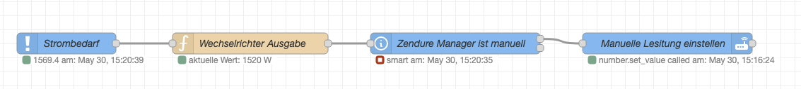

Also habe ich über Node-RED im Homeassistant mir eine Steuerung gebaut, die so bald die 100% erreicht sind auf manuelle Leistungsregelung umstellt.
Danach habe ich mir eine Funktion gebaut, die den aktuellen Strombedarf ermittelt und diesen als manuellen Leistungswert einstellt.
Mit dieser Lösung kommt Z-HA 1.3.1 sehr gut zurecht und regelt die Hyper jetzt so wie sie sollen.
Mein Netzbezug habe ich somit mehr als halbiert und ich kann auch wunderbar die Einspeisung kontrollieren.
Falls es jemand nachbauen möchte und kein Node-RED verwendet, geht das auch wunderbar mittels der Automatisierung in Homeassistant.
Die Funktion zum Berechnen des aktuellen Wertes für die manuelle Steuerung, ist eigentlich die gleiche Funktion, wie der virtuelle P1 – Sensor von Surfer1234 und beinhaltet die Hysterese (bei mir - 50W < letzte Wert < 50W ) und die Zeitprüfung (bei mir alle 10 Sekunden eine Änderung).
Der Strombedarf wird dadurch berechnet, dass die Ausgangsleistung der Wechselrichter addiert wird und dazu der aktuelle Wert vom Stromleser (Shelly, Ecotracker usw.) kommt.
