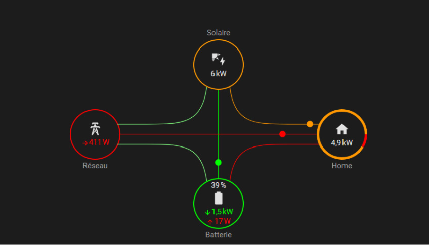

Bonjour a tous, est ce que d'autres personnes ont le même soucis que moi ou trouvé la solution :
Lorsque la puissance consommée de la maison s'approche et dépasse les 5 kw, le système puise automatiquement le surplus sur le réseau. Même si je produit plus de 6kW en solaire ou si mes batteries peuvent faire le complément...
Pour info j'ai pu débrider la.puissance de mes 5 SF800+ et le SF2400 auprès de zendure et ma limite est au delà des 6kW.
